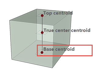

    Hinweis:
    Der Einfügepunkt ist der Basisschwerpunkt für die Ausdehnung des Modells. Wenn das Modell mehrere Geometrien enthält, basiert der Basisschwerpunkt auf der Ausdehnung des gesamten Modells und nicht der einzelnen Geometrien.
    Einfügepunkt
