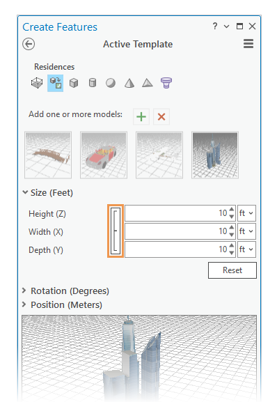

  8. Erweitern Sie die Abschnitte der Parameter Größe, Rotation und Position, und geben Sie die entsprechenden Werte ein.
    Während Sie diese Werte ändern, wird die Vorschau des Modells im Modell-Viewer entsprechend aktualisiert.
    Die Einheiten und die Position werden durch das der Szene zugewiesene Koordinatensystem definiert. Wenn für die Szene beispielsweise ein Koordinatensystem in U.S. Survey Feet festgelegt wurde und die Datenquelle des Multipatch-Layers in Metern vorliegt, werden die Einheiten in dem Bereich in U.S. Survey Feet angegeben.
    Um für Einstellungen die mit der Feature-Vorlage gespeicherten Werte wiederherzustellen, klicken Sie auf Zurücksetzen.
    Größe
    Höhe (Z), Breite (X) und Tiefe (Y) des Features.
    Um das Feature proportional zu skalieren, klicken Sie auf die vertikale Klammer-Schaltfläche, die die Einstellungen für Höhe, Breite und Tiefe verbindet.
