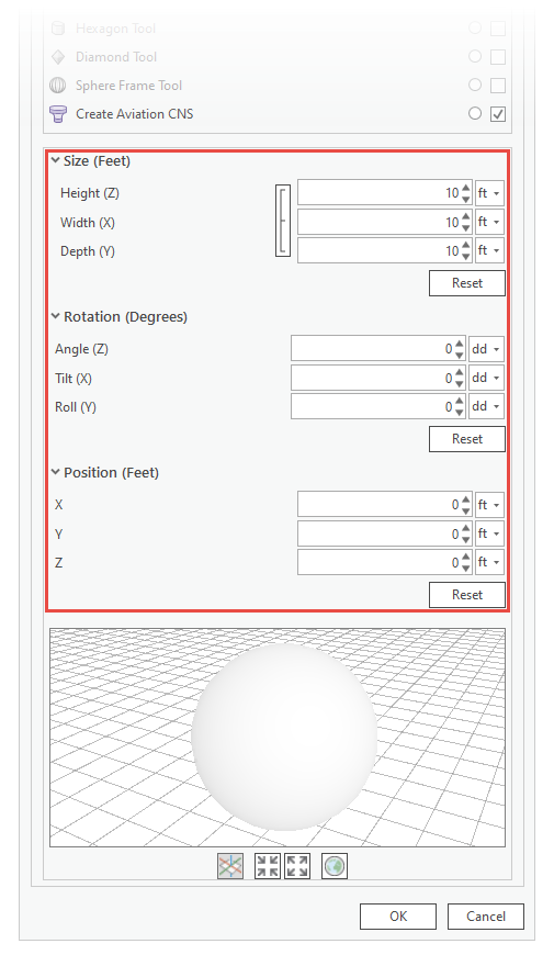

Anpassen eines Galerie-Features oder eines vordefinierten Shapes
Zum Anpassen der Größe, der Rotation und des Einfügepunktes eines Galerie-Features oder eines vordefinierten Shapes blenden Sie die im Modell-Viewer verfügbaren anwendbaren Parameter ein und konfigurieren Sie sie.
Tipp:
Dieser Modell-Viewer und seine Parameter sind zudem mit der aktiven Vorlage im Bereich Features erstellen verfügbar.
  1. Klicken Sie im Dialogfeld Vorlageneigenschaften auf Werkzeuge.
  2. Klicken Sie auf das Tool Modelldatei oder auf eines der vordefinierten Multipatch-Shape-Werkzeuge.
  3. Blenden Sie im Modell-Viewer die anwendbaren Parameter ein und legen Sie sie fest.
    Größe
    Hiermit geben Sie die Höhe (Z), die Breite (X) und die Tiefe (Y) an. Um das Modell proportional zu skalieren, klicken Sie auf das Steuerelement für die vertikale Klammer und aktivieren Sie sie.
    Rotation
    Hiermit geben Sie den Winkel, die Neigung und den Rollwinkel im 3D-Raum an.
    Position
    Den Einfügepunkt des Features entlang der X-, Y- und Z-Achse angeben.
    Zurücksetzen
    Hiermit stellen Sie die vorherigen Parameterwerte wieder her.
    Multipatch-Vorlagen-Modell-Viewer
  4. Um zum Modell-Viewer zu navigieren, klicken Sie auf den entsprechenden Befehl in der Symbolleiste.
    3D-Achsen ein- oder ausblenden XYZ-Achsen
    Zum Ein- oder Ausblenden der 3D-X-, -Y- und -Z-Achsen.
    Voreingestellte Vergrößerung Voreingestellte Vergrößerung
    Mit einer voreingestellten Entfernung vergrößern.
    Voreingestellte Verkleinerung Voreingestellte Verkleinerung
    Mit einer voreingestellten Entfernung verkleinern.
    Auf Ausdehnungen zoomen Volle Ausdehnung
    Auf die volle Ausdehnung des 3D-Modells zoomen.
    Miniaturansicht erstellen Wiedergabe nur über Kamera
    Zum Aktualisieren der Miniaturansicht auf die aktuelle Ansicht. Dieser Befehl ist nur für Galerie-Features verfügbar.
  5. Klicken Sie auf OK.
    Ihre Einstellungen werden gespeichert und das Dialogfeld wird geschlossen.
