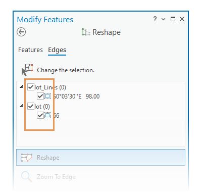

  5. Klicken Sie auf Mindestens eine Kante auswählen und dann auf die Kante, die Sie umformen möchten.
    Die ausgewählten Kanten werden in der Auswahlansicht nach Layer geordnet angezeigt, und der Mauszeiger ändert sich in den Zeichen-Cursor.
  6. Überprüfen Sie in der Auswahlansicht die Kontrollkästchen für die ausgewählten Kanten und ihre Ursprungs-Layer.
    • Um die Bearbeitung für einen Layer oder eine Kante vorübergehend zu deaktivieren und sie im Auswahlsatz beizubehalten, deaktivieren Sie das entsprechende Kontrollkästchen.
    • Klicken Sie auf das Kontrollkästchen, um eine Auswahl zu aktivieren oder zu deaktivieren. Alternativ können Sie mit der rechten Maustaste auf ein ausgewähltes Element klicken und auf Auswahl aufheben oder Nur diese auswählen klicken.
