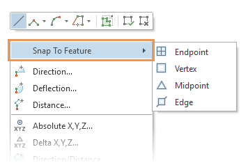

Mit der Funktion An Feature fangen wird der Mauszeiger mit einem Fang-Agenten gefangen, den Sie aus einem Dropdown-Menü auswählen. Das Dropdown-Menü ist für Bearbeitungswerkzeuge verfügbar, mit denen Feature-Geometrien erstellt werden. Es bietet direkten Zugriff auf die am häufigsten verwendeten Fang-Agenten und überschreibt alle aktiv ausgeführten Fang-Agenten, falls Fangen aktiviert ist.
Um an einem Feature zu fangen, während Sie aktiv eine Feature-Geometrie zeichnen, führen Sie die folgenden Schritte aus:
  1. Wenn ein Feature-Konstruktionswerkzeug aktiv ist, klicken Sie mit der rechten Maustaste auf die Feature-Geometrie, an der Sie fangen möchten.
    Das Kontextmenü zur Bearbeitung wird angezeigt.
  2. Klicken Sie auf An Feature fangen, um das Dropdown-Menü einzublenden, und klicken Sie auf einen Fang-Agenten.
    An Feature fangen
    Der Mauszeiger fängt am nächstgelegenen Geometrie-Element innerhalb der Fangtoleranz, das zu dem ausgewählten Fang-Agenten passt.
