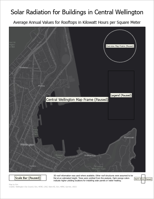

Unten in Layout-Ansichten sehen Sie zwei Schaltflächen, die die interaktive Leistung aktivieren, und zwar Darstellung anhalten und Aktualisieren . Die Schaltfläche Aktualisieren beginnt sich zu drehen, wenn Daten in einem Layout aktiv dargestellt werden. Klicken Sie jederzeit darauf, um das Layout neu darzustellen. Verwenden Sie die Schaltfläche Darstellung anhalten, um die Darstellung eines Layouts vorübergehend zu beenden. So können Sie Elemente schnell verschieben und ausrichten, ohne auf die Neudarstellung warten zu müssen.
Wenn ein Layout angehalten wird, werden Text und Grafiken dargestellt, die meisten anderen Elemente jedoch nicht. Stattdessen werden die Namen und Umrisslinien von Elementen angezeigt. Klicken Sie erneut auf Darstellung anhalten , um die Darstellung fortzusetzen.
Solange die Option "Darstellung anhalten" aktiviert ist, können Sie keinen Kartenrahmen aktivieren oder Hyperlinks starten. Außerdem wird dynamischer Text nicht aktualisiert, obwohl dieser im Layout angezeigt wird.
Ein Layout, bei dem "Darstellung anhalten" aktiviert ist.
