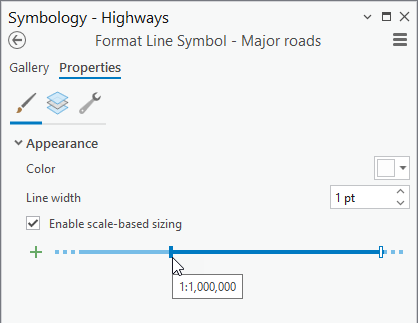

Grundlegendes zum maßstabsbasierten Schieberegler
Sie richten die maßstabsbasierte Größenanpassung mithilfe eines maßstabsbasierten Schiebereglers im Modus Symbol formatieren im Bereich Symbolisierung ein.
Der Schieberegler stellt den gesamten Maßstabsbereich dar: von unendlich klein (vollständig ausgezoomt) ganz links bis zum größten Maßstab Null (vollständig eingezoomt) ganz rechts. Der dicke, dunkle Bereich des Schiebereglers zeigt den sichtbaren Maßstabsbereich der Symbolklasse an. Dieser basiert auf dem Maßstabsbereich der Symbolklasse und auf dem Maßstabsbereich des vollständigen Layers. Dünnere Teile des Schiebereglers zeigen Maßstäbe außerhalb des sichtbaren Maßstabsbereichs. Falls der sichtbare Maßstabsbereich nicht auf bestimmte Maßstäbe für die entsprechende Feature-Class beschränkt ist, wird der gesamte Schieberegler als dicke dunkle Linie dargestellt.
Im Bereich "Symbolisierung" werden die grundlegenden Eigenschaften eines Liniensymbols mit aktivierter maßstabsbasierter Größenanpassung dargestellt.
Entlang des Schiebereglers für den Maßstab kennzeichnen kleine vertikale Rechtecke Maßstabsstopps, bestimmte Maßstäbe innerhalb eines Maßstabsbereichs. Zeigen Sie mit der Maus auf einen Stopp, um den Maßstabswert anzuzeigen. Die Maßstabsstopps werden durch die Maßstäbe festgelegt, die für die Karte angegeben wurden. Unter Kartenmaßstäbe und Maßstabseigenschaften erfahren Sie, wie Sie die Liste der Kartenmaßstäbe anpassen können.
Für jeden Maßstabsstopp kann eine andere Symbolgröße festgelegt werden, um die Symbolgröße im Maßstabsbereich zu variieren. Die Größe zwischen Stopps wird linear zwischen den Werten berechnet. Es werden mindestens zwei Maßstabsstopps angezeigt, Sie können jedoch weitere hinzufügen. Klicken Sie auf einen Stopp, und ziehen Sie ihn am Schieberegler entlang, um den Maßstab zu ändern, der in der QuickInfo angegeben wird.
Um den Größenwert für einen Stopp festzulegen, klicken Sie auf das Rechteck eines Stopps. Ein ausgewählter Stopp ist ausgefüllt, und nicht ausgewählte Stopps sind hohl. Wählen Sie einen Stopp aus, und legen Sie die Größe des Symbols bei dem Maßstab fest. Wiederholen Sie den Vorgang für weitere Maßstäbe.
Für eine einfache lineare Progression der Größen im sichtbaren Maßstabsbereich, reicht es aus, die Symbolgrößen nur im kleinsten bzw. größten Maßstab zu definieren. Die Größe wird gleichförmig und linear zwischen benachbarten Stopps interpretiert. Fügen Sie für eine nicht lineare Progression im sichtbaren Maßstabsbereich weitere Zwischenstopps am Schieberegler hinzu, um die Symbolgröße bei diesen Maßstäben anzupassen.

  4. Aktivieren Sie auf der Registerkarte Eigenschaften unter Symbol die Option Maßstabsbasierte Größenanpassung aktivieren.
    Ein Schieberegler wird angezeigt, der den gesamten Maßstabsbereich darstellt: von unendlich klein (vollständig ausgezoomt) ganz links bis zum größten Maßstab Null (vollständig eingezoomt) ganz rechts. Rechtecke kennzeichnen Maßstabsstopps bei bestimmten Kartenmaßstabswerten.
  5. Zeigen Sie mit der Maus auf einen Maßstabsstopp, um den Maßstabswerts anzuzeigen. Klicken Sie auf einen Maßstabsstopp, um ihn auszuwählen.
    1. Klicken Sie optional auf einen Stopp, und ziehen Sie ihn am Schieberegler entlang, um ihn auf einen anderen Maßstabswert festzulegen.
    2. Um weitere Maßstabsstopps hinzuzufügen, klicken Sie auf einen leeren Teil des Schiebereglers, oder klicken Sie auf die Schaltfläche Größenstopp hinzufügen .
    Der ausgewählte Maßstabsstopp ist ein ausgefülltes Rechteck. Nicht ausgewählte Maßstabsstopps sind hohle Rechtecke. Die Größe des Punktsymbols ändert sich linear zwischen den Stopps.
  6. Wählen Sie einen Maßstabsstopp aus, und legen Sie Größe (Punktsymbole) oder Linienbreite (Liniensymbole) oder Umrissstärke (Polygonsymbole) fest. Im Allgemeinen werden größere Symbolgrößen bei größeren Maßstäben (eingezoomt) verwendet. Wiederholen Sie diese Schritte für andere Maßstabsstopps.
