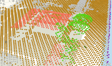

Bearbeiten von Klassifizierungscodes für LIDAR-Daten
LIDAR-Punkte weisen Klassifizierungscodes wie "Boden", "Gebäude" und "Mittelhohe Vegetation" auf, und diese Werte können fehlen oder falsch sein. Mit Profilansichten können die LIDAR-Daten so angezeigt werden, dass die Auswahl und Aktualisierung von Klassencodes für einzelne Punkte vereinfacht wird. Wählen Sie zum Bearbeiten von Klassifizierungscodes den LAS-Dataset-Layer im Bereich Inhalt aus, und klicken Sie auf die Registerkarte Klassifizierung. Auf die Steuerelemente für Profilansichten kann auf der Registerkarte Klassifizierung zugegriffen werden, um eine Profilansicht zu erstellen. Wählen Sie über interaktive Auswahlmethoden und das Dropdown-Menü Klassifizierungscodes in der Gruppe Interaktive Bearbeitung für ausgewählte Punkte neue Klassifizierungscodes aus.
Beispiel für Profilansichten von LIDAR-Daten
Das GIF zeigt ein Beispiel für die Navigation durch LIDAR-Daten mithilfe von Profilansichten, um nicht klassifizierte Punkte zu finden.

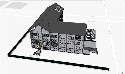

Erstellen von Profilbildern von Gebäudemodelldaten
Architekturentwürfe umfassen häufig Profilansichten der Hauptseiten eines Gebäudes. Profilansichten können zum Anzeigen und Exportieren von Bildern an diesen Linien verwendet werden. Navigieren Sie mit den Befehlen Vorwärts bewegen und Rückwärts bewegen schrittweise durch das Profil. Klicken Sie auf der Registerkarte Freigeben auf Karte in Datei exportieren , um eine Bilddatei der aktuellen Anzeige zu speichern.
Beispiel für Profilansichten von Gebäudedaten
Das GIF zeigt ein Beispiel für die Navigation durch Gebäudedaten mithilfe von Profilansichten.

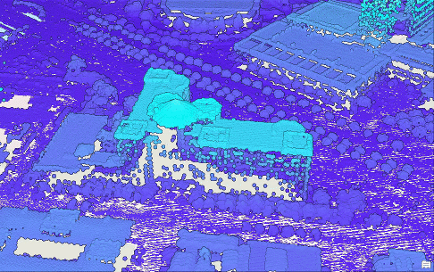

Verwenden des Werkzeugs "Messen" mit Profilansichten
Profilansichten ermöglichen das Messen in 3D, da der Fokus dabei auf einem Interessenbereich liegt und gestapelte Features angezeigt werden. Dies kann bei dichten LIDAR-Daten hilfreich sein. Es empfiehlt sich, für vertikale Messungen das Werkzeug Entfernung messen zu verwenden. In einer Szene werden von diesem Ergebnisse für die direkte Strecke zwischen den Endpunkten und Werte für vertikale und horizontale Versatzentfernungen zurückgegeben. Bei den Messungen wird auch das Fangen unterstützt, sodass Sie Endpunkte genau an der Stelle erstellen können, von bzw. zu der Sie messen möchten.
Beispiel für Profilansichten mit dem Werkzeug "Messen"
Das GIF zeigt ein Beispiel für das Messen eines LAS-Datasets mit Profilansichten.
