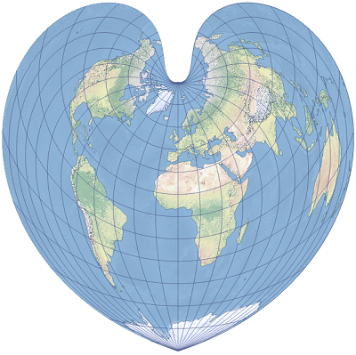

Beispiel für die Bonne-Projektion
Die Abbildung zeigt die auf Greenwich zentrierte flächentreue Bonne-Kartenprojektion.
