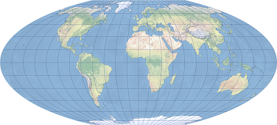

Beispiel für die biquadratische McBryde-Thomas-Projektion mit Pollinie und biquadratischen Meridianen
Die biquadratische McBryde-Thomas-Projektion mit Pollinie und biquadratischen Meridianen mit Greenwich als Mittelpunkt ist dargestellt.
