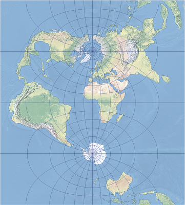

Ein Beispiel für die transversale Mercator-Projektion
Die transversale Mercator-Projektion mit Greenwich als Mittelpunkt ist dargestellt.

Die transversale Mercator-Projektion ist eine transversale Zylinderprojektion. Die Mittelmeridiane und Antimeridiane werden als eine vertikale Linie in der Mitte der Projektion dargestellt. Nördliche Teile der Meridiane, die 90° vom Mittelmeridian entfernt liegen, werden als horizontale gerade Linie durch den Nordpol projiziert, die sich mit der Annäherung an den Äquator gegen unendlich ausdehnen. Ebenso werden südliche Teile dieser Meridiane als horizontale Linie durch den Südpol projiziert, die sich auch gegen unendlich ausdehnen.
Der Äquator ist in zwei Teile gegliedert. Der erste Teil, der Meridiane innerhalb von 90° vom Mittelmeridian enthält, wird als horizontale gerade Linie in der Kartenmitte projiziert, wobei die projizierte Fläche in zwei Hemisphären – in die nördliche und in die südliche – unterteilt wird. Der zweite Teil des Äquators wird als zwei gerade Linien oben und unten auf der Karte projiziert. Alle drei Linien dehnen sich an beiden Enden gegen unendlich aus, wenn sie sich Meridianen annähern, die 90° vom Mittelmeridian entfernt liegen. Die anderen Parallelkreise sind komplexe Kurven.
Beide Pole werden als Punkte projiziert, die sich jeweils in der Mitte ihrer Hemisphäre befinden. Zwei Punkte auf dem Äquator (genau 90° vom Mittelmeridian entfernt) werden gegen unendlich projiziert und können auf der Karte nicht dargestellt werden.
