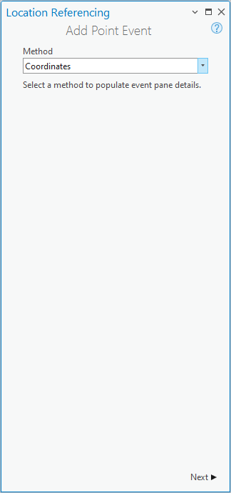

  3. Klicken Sie auf den Dropdown-Pfeil Methode, und wählen Sie die Option Koordinaten aus.
    Bereich "Punktobjekt hinzufügen" mit der Methode "Koordinaten"
  4. Klicken Sie auf Weiter.

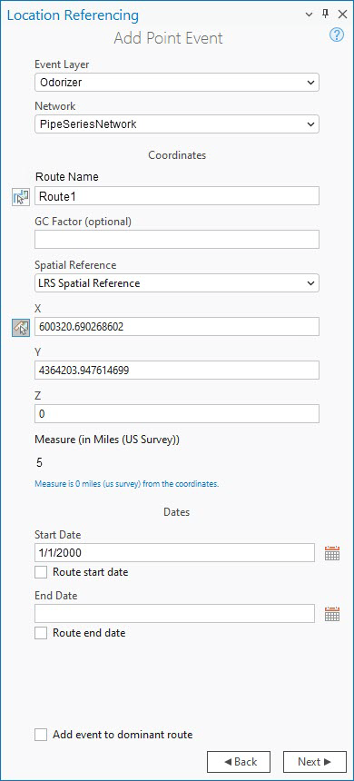

    Das Dropdown-Menü Objekt-Layer, das Dropdown-Menü Netzwerk und der Abschnitt Koordinaten werden in dem Bereich angezeigt.
  5. Klicken Sie auf den Dropdown-Pfeil Objekt-Layer, und wählen Sie den Punkt-Objekt-Layer aus, zu dem ein Punktobjekt hinzugefügt werden soll.
    Das Dropdown-Menü Netzwerk wird basierend auf dem Wert Objekt-Layer befüllt.
  6. Geben Sie die Route für das neue Punktobjekt mit einer der folgenden Möglichkeiten an:
    • Geben Sie im Textfeld Routenname den Routennamen an.
    • Klicken Sie auf Route auf Karte auswählen und dann auf eine Route auf der Karte.
    Bereich "Punktobjekt hinzufügen" mit Koordinatenauswahl
  7. Optional können Sie auch einen geographischen Koordinatenfaktor in das Textfeld GC-Faktor eingeben.
    Wenn Sie einen geographischen Koordinatenfaktor eingeben, werden die Koordinaten angepasst, indem die Werte X und Y durch den angegebenen Faktor geteilt werden.
  8. Klicken Sie auf den Dropdown-Pfeil Raumbezug, und wählen Sie einen Raumbezug aus.
    • LRS-Raumbezug: Der Raumbezug des LRS-Netzwerks
    • Raumbezug der Webkarte: Der Raumbezug der Grundkarte
    • GCS_WGS_1984: Ein geographischer Raumbezug mit Dezimalgrad als Einheit
  9. Geben Sie die X-, Y- und wahlweise die Z-Koordinatenwerte für X, Y und Z an.
    Basierend auf den angegebenen Koordinaten wird das Objekt auf der Route positioniert. Wenn die Koordinatenposition nicht auf der ausgewählten Route liegt, wird ein Punkt auf der Route ausgewählt, der der Koordinatenposition am nächsten ist, um das Objekt zu positionieren, und es wird sein Abstand von der Route angezeigt.
    Tipp:
    Sie können eine Koordinate auch auswählen, indem Sie auf XY-Position auf der Karte auswählen klicken.
  10. Legen Sie mit einem der folgenden Schritte das Datum fest, mit dem das Startdatum des Objekts definiert wird:
    • Geben Sie das Startdatum im Textfeld Startdatum ein.
    • Klicken Sie auf Kalender , und wählen Sie das Startdatum aus.
    • Aktivieren Sie das Kontrollkästchen Startdatum der Route.
  11. Geben Sie wahlweise mit einem der folgenden Schritte das Datum an, mit dem das Enddatum des Objekts definiert wird:
    • Geben Sie das Enddatum im Textfeld Enddatum ein.
    • Klicken Sie auf Kalender , und wählen Sie das Enddatum aus.
    • Aktivieren Sie das Kontrollkästchen Enddatum der Route.
    Das Enddatum ist optional. Wenn kein Enddatum angegeben wird, bleibt das Objekt vom Startdatum der Route bis auf unbestimmte Zeit gültig.
  12. Klicken Sie auf Weiter.

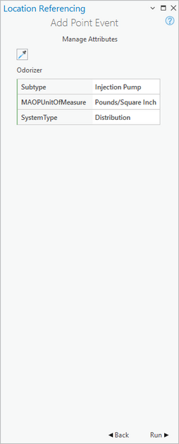

    Die Attribute für den angegebenen Punkt-Objekt-Layer werden unter Attribute verwalten angezeigt.
    Bereich "Punktobjekt hinzufügen" mit Abschnitt "Attribute verwalten"
  13. Geben Sie Attributinformationen für das neue Objekt an.

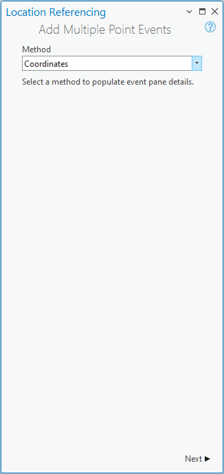

    Bereich "Mehrere Punktobjekte hinzufügen" mit der Methode "Koordinaten"

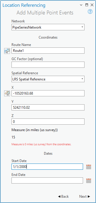

  5. Klicken Sie auf den Dropdown-Pfeil Netzart, und wählen Sie eine Netzart aus.
    Der Wert für Netzwerk muss ein veröffentlichter LRS-Netzwerk-Layer sein.
  6. Legen Sie im Abschnitt Koordinaten die Route fest, auf der die Objekte positioniert werden sollen, indem Sie einen der folgenden Schritte ausführen:
    • Geben Sie im Textfeld Routenname einen Routennamen an.
    Die angegebene Route wird auf der Karte hervorgehoben.
    Bereich "Mehrere Punktobjekte hinzufügen" mit dem Abschnitt "Koordinaten"
    Tipp:
  10. Zum Festlegen des Startdatums für das Objekt führen Sie einen der folgenden Schritte aus:
    Hinweis:
    Als Startdatum wird automatisch das aktuelle Datum angegeben. Sie können jedoch auch ein anderes Datum auswählen.
  11. Geben Sie wahlweise mit einem der folgenden Schritte das Datum an, mit dem das Enddatum der Objekte definiert wird:
    • Klicken Sie auf den Kalender , und wählen Sie das Enddatum aus.
    Das Enddatum ist optional. Wenn kein Enddatum angegeben wird, bleiben die Objekte vom Startdatum der Route bis auf unbestimmte Zeit gültig.
