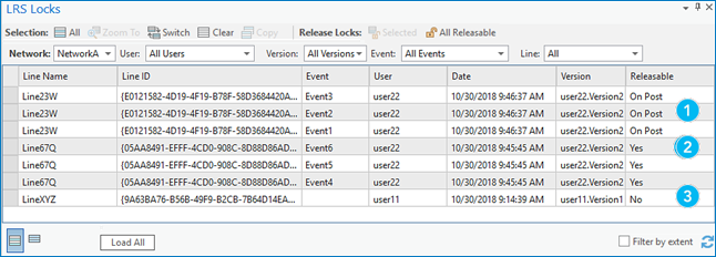

Auswirkung von Benutzer und Version auf den Status "Aufhebbar"
Der Status "Aufhebbar", der in der Tabelle LRS-Sperren angegeben wird, hängt vom angemeldeten Benutzer und von der Version ab, die bearbeitet wird.
Nachfolgend finden Sie ein Beispiel für die Tabelle LRS-Sperren, wenn User22 mit Version2 angemeldet ist.
Tabelle der LRS-Sperren mit user22
Die Tabelle der LRS-Sperren nach der Anmeldung mit "user22" und "Version2"
Die Sperren wurden von User22 mit Version2 angefordert, und seine Bearbeitungen wurden gespeichert, was zu einem aufhebbaren Statuswert von "Beim Zurückschreiben" führte.
Die Sperren wurden von User22 mit Version2 angefordert, und seine Bearbeitungen wurden nicht gespeichert, was zu einem aufhebbaren Statuswert von "Ja" führte.
Die Sperren wurden von User11 mit Version1 angefordert, und der angemeldete Benutzer (User22) hat die Sperre nicht angefordert, was zu einem aufhebbaren Statuswert von "Nein" führte.

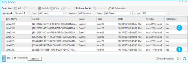

Nachfolgend finden Sie ein Beispiel für die Tabelle LRS-Sperren, wenn User11 mit Version1 angemeldet ist.
Tabelle der LRS-Sperren mit user11
Die Tabelle der LRS_Sperren nach der Anmeldung mit "user11" und "Version1"
Die Sperre wurden von User11 mit Version1 angefordert, und seine Bearbeitungen wurden nicht gespeichert, was zu einem aufhebbaren Status von "Ja" führte.
Die Sperren wurden von User22 mit Version2 angefordert, und der angemeldete Benutzer (User11) hat die Sperre nicht angefordert, was zu einem aufhebbaren Statuswert von "Nein" führte.
