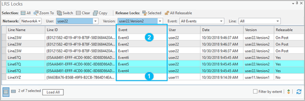

Der Inhalt der Spalte Objekt gibt Aufschluss über die verschiedenen Typen von Sperren. Wenn eine Zelle in der Spalte Objekt einen Wert enthält, dann ist die Sperre eine Objektsperre. Wenn eine Zelle in der Spalte Objekt leer ist, dann ist die Sperre eine Routen- oder Liniensperre.
Das folgende Beispiel zeigt die Tabelle der LRS-Sperren mit Objekt- und Routensperren:
Tabelle der LRS-Sperren, Spalte "Objekt"

Auswirkung von Benutzer und Version auf den Status "Aufhebbar"
Der Status "Aufhebbar", der in der Tabelle LRS-Sperren angegeben wird, hängt vom angemeldeten Benutzer und von der Version ab, die bearbeitet wird.
Nachfolgend finden Sie ein Beispiel für die Tabelle LRS-Sperren, wenn User22 mit Version2 angemeldet ist.
Tabelle "LRS-Sperren" mit User22
Die Zahlen in der Abbildung oben entsprechen den Zahlen in der folgenden Tabelle:
Die Sperren wurden von User22 mit Version2 angefordert, und seine Bearbeitungen wurden gespeichert, was zu einem aufhebbaren Statuswert von "Beim Zurückschreiben" führte.
Die Sperren wurden von User22 mit Version2 angefordert, und seine Bearbeitungen wurden nicht gespeichert, was zu einem aufhebbaren Statuswert von "Ja" führte.
Die Sperren wurden von User11 mit Version1 angefordert, und der angemeldete Benutzer (User22) hat die Sperre nicht angefordert, was zu einem aufhebbaren Statuswert von "Nein" führte.
