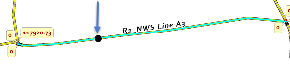

    Mittelachse, die nach Messwert geteilt werden soll
    Bereich "Mittelachse nach Messwert teilen"
  5. Ändern Sie im Bereich Mittelachse nach Messwert teilen den Messwert, indem Sie ihn im Textfeld Messwert durch einen Wert ohne Dezimalstellen ersetzen.
    Zum Beispiel können Sie 82542,093 durch 82500 Fuß ersetzen.
    Neuer Messwert im Bereich "Mittelachse nach Messwert teilen"
    Der Punkt wird an die Position des Messwertes verschoben.

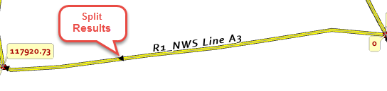

    Die Mittelachse wird geteilt und blinkt zu beiden Seiten des Messwertes der Route.
    Ergebnis von "Nach Messwert teilen"
