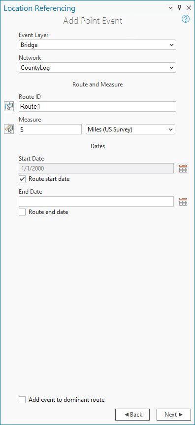

  1. Öffnen Sie die Karte in ArcGIS Pro, und zoomen Sie auf die Position, an der das Punktobjekt hinzugefügt werden soll.
  2. Klicken Sie auf der Registerkarte Location Referencing in der Gruppe Objekte auf Punktobjekt > hinzufügen .
    Der Bereich Punktobjekt hinzufügen wird angezeigt.
    Bereich "Punktobjekt hinzufügen"
    Bei der Methode Route und Messwert basiert die Messwertposition auf den Messwerten der ausgewählten Route.
  3. Klicken Sie auf Weiter.
    Die Abschnitte Route und Messwert und Datumsangaben werden im Bereich Punktobjekt hinzufügen angezeigt.
  4. Klicken Sie auf den Dropdown-Pfeil Objekt-Layer, und wählen Sie den Punkt-Objekt-Layer aus, zu dem das Objekt hinzugefügt werden soll.
    Der ausgewählte Wert unter Netzwerk basiert auf dem ausgewählten Objekt-Layer.
  5. Geben Sie mit einer der folgenden Vorgehensweisen eine Route an:
    • Geben Sie im Textfeld Routen-ID eine Routen-ID ein.
    • Klicken Sie auf Route auf Karte auswählen , und klicken Sie dann auf die Route, der Sie das Punktobjekt hinzufügen möchten.
    Als Messwert wird vorerst die angeklickte Routenposition angezeigt.

  6. Geben Sie mit einer der folgenden Vorgehensweisen eine neue Position an:
    • Geben Sie im Textfeld Messwert den Wert an.
    • Klicken Sie auf Messwert auf Karte auswählen , und klicken Sie auf den Messwert entlang der Route auf der Karte.
    Nachdem der Messwert angegeben wurde, wird an der Messwertposition ein grüner Punkt auf der Karte angezeigt.
  7. Als Startdatum wird automatisch das aktuelle Datum ausgewählt. Zum Ändern des Datums führen Sie einen der folgenden Schritte aus:
    • Geben Sie das Startdatum im Textfeld Startdatum ein.
    • Klicken Sie auf Kalender , und wählen Sie das Startdatum aus.
    • Aktivieren Sie das Kontrollkästchen Startdatum der Route.
  8. Mit einer der folgenden Vorgehensweisen können Sie optional das Enddatum des Punktobjekts festlegen:
    • Geben Sie das Enddatum im Textfeld Enddatum ein.
    • Klicken Sie auf Kalender , und wählen Sie das Enddatum aus.
    • Aktivieren Sie das Kontrollkästchen Enddatum der Route.
    Wenn kein Enddatum angegeben wird, bleibt das Objekt vom Startdatum des Objekts bis auf unbestimmte Zeit gültig.

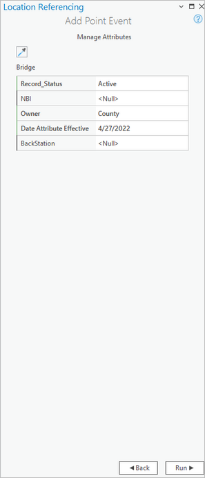

  9. Klicken Sie auf Weiter.
    Die Attribute für den ausgewählten Punkt-Objekt-Layer werden unter Attribute verwalten angezeigt.
    Tabelle "Attribute verwalten"
  10. Geben Sie Attributwerte für den Objekt-Layer an.
    Hinweis:
    Klicken Sie auf Attributwerte durch Auswahl eines Objekts auf der Karte kopieren und dann auf ein vorhandenes Punktobjekt aus demselben Objekt-Layer auf der Karte, um Objektattribute aus diesem Objekt zu kopieren.
