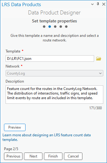

Vorlageneigenschaften festlegen
Nachdem der Vorlagentyp angegeben ist, führen Sie zum Festlegen der Vorlageneigenschaften die folgenden Schritte durch:
  1. Geben Sie einen Namen für die Vorlage ein.
    Standardmäßig wird die Vorlage im Projektordner gespeichert. Sie können auch zu einem anderen Speicherort navigieren, einen Namen für die Vorlage angeben und auf OK klicken.
  2. Klicken Sie auf den Dropdown-Pfeil Netzart, und wählen Sie eine Netzart aus.
    Wird das Werkzeug LRS-Datenprodukt generieren mit der Vorlage ausgeführt, werden Routeneigenschaften für dieses Netzwerk bereitgestellt.
  3. Geben Sie optional eine Beschreibung an.
    Die Vorlageneigenschaften werden auf der Seite "Vorlageneigenschaften festlegen" festgelegt.

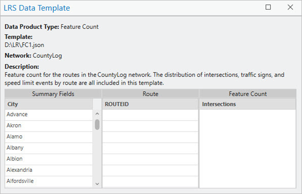

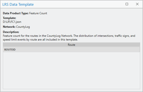

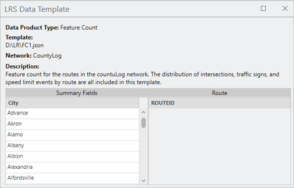

  4. Klicken Sie optional auf Vorschau, um eine Vorschau der Informationen auf einer Zeichenfläche anzuzeigen.
    Die Zeichenfläche nach Festlegen der Vorlageneigenschaften

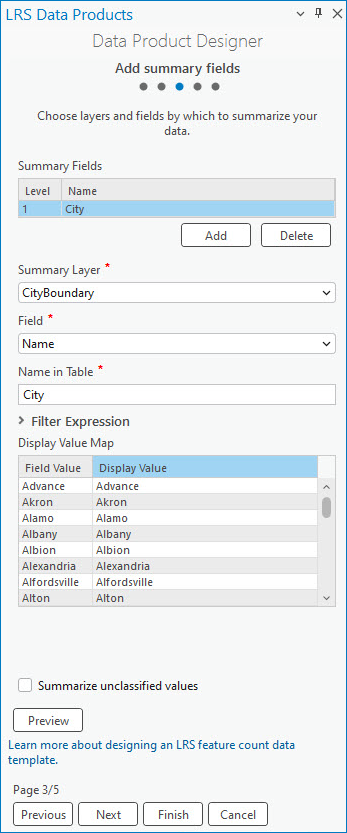

  1. Klicken Sie auf Hinzufügen, um eine leere Zeile in der Tabelle Zusammenfassungsfelder zu erstellen.
  2. Klicken Sie auf den Dropdown-Pfeil Zusammenfassungs-Layer, und wählen Sie einen Zusammenfassungs-Layer aus.
    Bei dem Layer kann es sich um eine Polygon-Feature-Class oder ein Linienobjekt handeln, das in dem beim Festlegen der Vorlageneigenschaften angegebenen Netzwerk registriert ist. Er muss in der gleichen Geodatabase oder dem gleichen Feature-Service gespeichert sein und das gleiche Koordinatensystem wie das angegebene Netzwerk verwenden.
    In diesem Beispiel ist CityBoundary der Zusammenfassungs-Layer auf der ersten Ebene.
  3. Klicken Sie auf den Dropdown-Pfeil Feld, und wählen Sie ein Zusammenfassungsfeld aus.
    In diesem Beispiel ist Name das Zusammenfassungsfeld. Dieses Feld enthält die Ortsnamen.
    Nach Auswahl des Zusammenfassungsfeldes wird im Abschnitt Zuordnung der Anzeigewerte eine Tabelle mit den Einzelwerten des Zusammenfassungsfeldes angezeigt.
  4. Bearbeiten Sie optional die Werte in der Spalte Anzeigewert in der Tabelle.
    Fügen Sie Zusammenfassungsfelder hinzu, um ihn in das Datenprodukt "Feature-Anzahl" einzubeziehen.
    Die Zeichenfläche nach dem Hinzufügen eines Zusammenfassungsfeldes
    Angezeigte Vorschau nach dem Hinzufügen eines Zusammenfassungsfeldes
  5. Aktualisieren Sie optional den Anzeigenamen für den Zusammenfassungs-Layer im Textfeld Name in Tabelle.
    In diesem Beispiel lautet der Anzeigename Stadt.

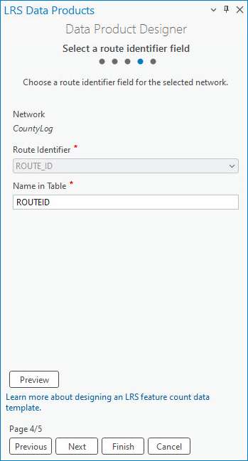

Der nächste Schritt beim Erstellen einer Vorlage für ein LRS-Feature-Anzahl-Datenprodukt ist das Hinzufügen eines Routenkennungsfeldes. Die Routenkennung kann ein Routenname oder eine Routen-ID sein.
In diesem Beispiel wird das Feld ROUTE_ID als Routenkennungsfeld des Netzwerks verwendet.
Führen Sie zum Angeben eines Routenkennungsfeldes die folgenden Schritte aus:
  1. Klicken Sie auf den Dropdown-Pfeil Routenkennung, und wählen Sie dann ein Feld aus.
    Ist das angegebene Netzwerk ein Nicht-Liniennetzwerk, ist die Standardoption Routen-ID. Ist das angegebene Netzwerk ein Liniennetzwerk, ist die Standardoption Routenname.
    Wenn für das angegebene Netzwerk sowohl eine Routen-ID als auch ein Routenname konfiguriert ist, können Sie eine der Optionen mithilfe des Dropdown-Pfeils auswählen.
    Auswählen eines Routenkennungsfeldes für das ausgewählte Netzwerk
  2. Aktualisieren Sie optional den Anzeigenamen im Textfeld Name in Tabelle.
    Der Standardanzeigename ist der Wert Routenkennung.
    Durch die Auswahl eines Routingkennungsfeldes wird sichergestellt, dass das mit dieser Vorlage generierte Routenprotokoll-Datenprodukt Informationsfelder zur Route enthält.

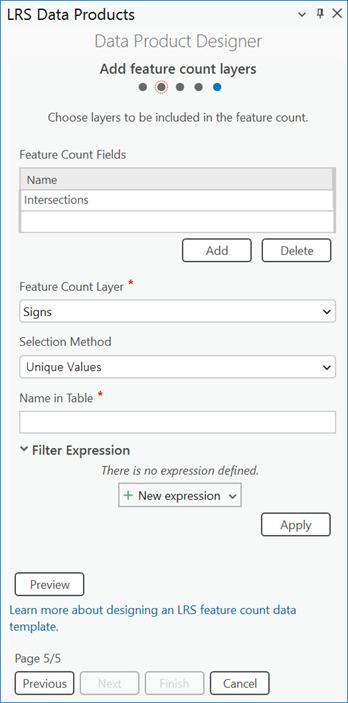

  5. Wiederholen Sie Schritt 1.
  6. Klicken Sie auf den Dropdown-Pfeil Feature-Anzahl-Layer, und wählen Sie einen Feature-Anzahl-Layer aus.
    In diesem Beispiel wird der Schilder-Punktobjekt-Layer als Feature-Anzahl-Layer ausgewählt.

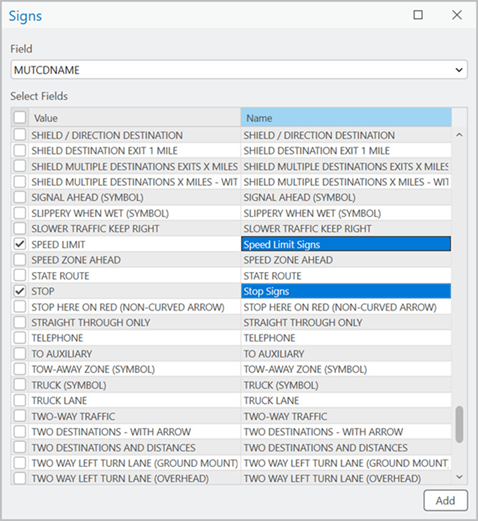

  7. Klicken Sie auf den Dropdown-Pfeil Auswahlmethode, und wählen Sie Einzelwerte aus.
    Hinzufügen eines Featue-Anzahl-Layers mit der Auswahlmethode "Einzelwerte"
    Es wird ein Pop-up-Fenster angezeigt.
  8. Klicken Sie im Pop-up-Fenster auf den Dropdown-Pfeil Feld, um ein Feld auszuwählen, und führen Sie folgende Schritte aus:
    1. Aktivieren Sie das Kontrollkästchen neben jedem Feld, und wählen Sie die Einzelwerte aus.
    2. Bei Bedarf können Sie den Namen für jedes ausgewählte Feld in der Spalte Name ändern.
      Der Name wird zum Namen des Feature-Anzahl-Feldes, wenn die Einzelwerte zur Tabelle Feature-Anzahl-Felder hinzugefügt werden.
    3. Klicken Sie auf Hinzufügen, um die ausgewählten Einzelwerte als Feature-Anzahl-Felder hinzuzufügen.
      Für jedes Feature-Anzahl-Feld wird automatisch Einzelner Wert als Auswahlmethode und ein den Einzelwerten entsprechender Filterausdruck verwendet.
      Felder mit der Auswahlmethode "Einzelwert" auswählen

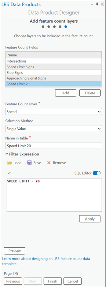

      Die letzten beiden Feature-Anzahl-Felder in diesem Beispiel sind "Geschwindigkeitsbegrenzung – 32 km/h" und "Geschwindigkeitsbegrenzung – 64 km/h". Beide Werte stammen aus dem Geschwindigkeits-Linienobjekt-Layer. In den folgenden Schritten wird das Vorgehen beim Hinzufügen dieser Felder über die Definition eines Filterausdrucks erläutert.
  9. Wiederholen Sie Schritt 1.
  10. Klicken Sie auf den Dropdown-Pfeil Feature-Anzahl-Layer, und wählen Sie einen Feature-Anzahl-Layer aus.
    In diesem Beispiel wird der Geschwindigkeits-Linienobjekt-Layer als Feature-Anzahl-Layer ausgewählt.
  11. Klicken Sie auf den Dropdown-Pfeil Auswahlmethode, und wählen Sie Einzelner Wert aus.
  12. Geben Sie einen Anzeigennamen im Textfeld Name in Tabelle ein.
    Die Tabelle Feature-Anzahl-Felder wird mit dem hier angegebenen Text ausgefüllt.
    In diesem Beispiel lautet der Anzeigename Geschwindigkeitsbegrenzung – 32 km/h
  13. Optional können Sie auf Neuer Ausdruck klicken, um einen Ausdruck zu definieren, der Linienobjekte mit einer Geschwindigkeitsbegrenzung von 32 km/h filtert.
    Hinzufügen eines Featue-Anzahl-Layers mit der Auswahlmethode "Einzelner Wert"
  14. Wenn Sie ein weiteres Feature-Anzahl-Feld hinzufügen möchten, indem Sie einen Filterausdruck definieren, wiederholen Sie die Schritte 9 bis 13.
    In diesem Beispiel wird ein weiteres Feature-Anzahl-Feld konfiguriert, das Linienobjekte mit einer Geschwindigkeitsbegrenzung von 64 km/h enthält.

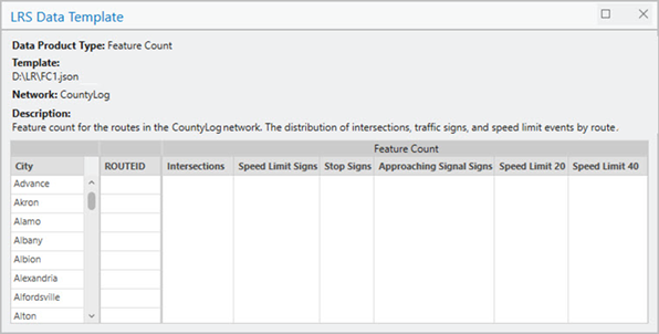

  15. Klicken Sie auf Vorschau, um die Felder auf einer Zeichenfläche zu überprüfen.
    Die Zeichenfläche nach dem Hinzufügen aller Felder
