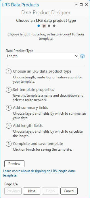

Typ für LRS-Datenprodukt auswählen
Der erste Schritt im Assistenten "Datenprodukt-Designer" besteht darin, den Typ des Datenprodukts festzulegen.
Führen Sie die folgenden Schritte aus, um den Datenprodukttyp "Länge" festzulegen:
  1. Starten Sie ArcGIS Pro, und öffnen Sie ein Projekt mit LRS-Daten in der Karte.
  2. Klicken Sie auf der Registerkarte Location Referencing in der Gruppe LRS-Datenprodukte auf Datenprodukt-Designer .
    Der Bereich Typ für LRS-Datenprodukt auswählen des Assistenten "Datenprodukt-Designer" wird angezeigt. Dort ist Typ des Datenprodukts auf den Standardwert Länge festgelegt.
    Seite "Typ für LRS-Datenprodukt auswählen"
  3. Klicken Sie auf Weiter.

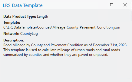

Vorlageneigenschaften festlegen
Führen Sie zum Festlegen der Vorlageneigenschaften die folgenden Schritte durch:

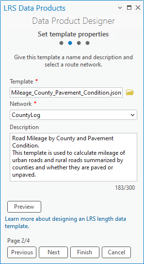

  1. Geben Sie einen Namen für die Vorlage ein.
    Standardmäßig wird die Vorlage im Projektordner gespeichert. Sie können auch zu einem anderen Speicherort navigieren, einen Namen für die Vorlage angeben und auf OK klicken.
  2. Klicken Sie auf den Dropdown-Pfeil Netzart, und wählen Sie eine Netzart aus.
    Mit diesem Netzwerk wird die Länge der Straßen berechnet.
  3. Geben Sie optional eine Beschreibung an.
    Die Seite "Vorlageneigenschaften festlegen"
  4. Klicken Sie optional auf Vorschau, um die Zeichenfläche zu öffnen.
    Auf der Zeichenfläche werden die im Assistenten "Datenprodukt-Designer" angegebenen Informationen formatiert.
    Vorlageneigenschaften auf der Zeichenfläche
  5. Klicken Sie auf Weiter.

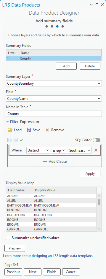

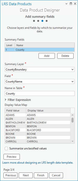

Führen Sie zum Festlegen der Vorlagen-Zusammenfassungsfelder die folgenden Schritte durch:

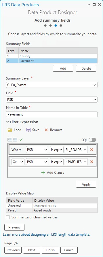

  1. Klicken Sie auf Hinzufügen, um eine Zusammenfassungsebene hinzuzufügen.
  2. Klicken Sie auf den Dropdown-Pfeil Zusammenfassungs-Layer, und wählen Sie einen Zusammenfassungs-Layer aus.
    Bei diesem Layer kann es sich um eine Polygon-Feature-Class, ein Linienobjekt, das bei dem im zweiten Bereich angegebenen Netzwerk registriert ist, oder das Netzwerk selbst handeln. Dieser Layer muss sich in der gleichen Geodatabase oder dem gleichen Feature-Service befinden und das gleiche Koordinatensystem wie das angegebene Netzwerk verwenden.
    In diesem Beispiel ist County Boundary der Zusammenfassungs-Layer auf der ersten Ebene.
  3. Klicken Sie auf den Dropdown-Pfeil Feld, und wählen Sie ein Zusammenfassungsfeld aus.
    In diesem Beispiel ist County Name das Zusammenfassungsfeld für "Engineering Network".
    Nach Auswahl des Zusammenfassungsfeldes werden im Abschnitt Zuordnung der Anzeigewerte die Einzelwerte des Zusammenfassungsfeldes angezeigt. Sie können die Spalte Anzeigewert in der Tabelle bearbeiten. Mit dem LRS-Längendatenprodukt wird die Straßenlänge nur für die Werte im Abschnitt Zuordnung der Anzeigewerte berechnet.
    Die Seite "Zusammenfassungsfelder hinzufügen"
    Nach County-Polygonen ausgeschnittene Straßen
  4. Geben Sie in das Textfeld Name in Tabelle einen Namen für die Zusammenfassungsebene ein.
    In diesem Beispiel wird County als Name der Ebene verwendet.
  5. Klicken Sie optional auf den Dropdown-Pfeil Filterausdruck, und geben Sie einen Ausdruck zum Filtern der Anzeigewerte im Abschnitt Zuordnung der Anzeigewerte an.
    In diesem Beispiel wurden die sieben Countys ausgewählt, die der Kategorie "Southeast" zugeordnet sind. Es wird nur die Länge der Straßen berechnet, die durch diese sieben Countys ausgeschnitten werden.
    Anzeigewerte werden mit einem Ausdruck auf der Seite "Zusammenfassungsfelder hinzufügen" gefiltert.
    Nach sieben Countys im Südosten ausgeschnittene Straßen
  6. Aktivieren Sie optional das Kontrollkästchen Nicht klassifizierte Werte zusammenfassen‏, um Länge zusammenzufassen, die nicht durch die Werte im Abschnitt Zuordnung der Anzeigewerte eingeschlossen ist.
    Im Zusammenfassungsfeld wird der zusätzliche Wert "Nicht klassifiziert" zurückgegeben.
    Das Kontrollkästchen Nicht klassifizierte Werte zusammenfassen ist standardmäßig deaktiviert. Dieses Kontrollkästchen gilt für alle Zusammenfassungs-Layer.
    In diesem Beispiel bleibt das Kontrollkästchen Nicht klassifizierte Werte zusammenfassen deaktiviert.

    In diesem Beispiel ist Pavement Condition der Zusammenfassungs-Layer für die zweite Ebene, PSR das Zusammenfassungsfeld und Pavement der Name der zweiten Ebene. Auf PSR wird ein Filter angewendet, um zwei Anzeigewerte zu generieren: einen für befestigte und einen für unbefestigte Straßen.
    Daraufhin wird mit dem LRS-Längendatenprodukt die Länge von befestigten und unbefestigten Straßen in den einzelnen Countys zusammengefasst.
    Auf der Seite "Zusammenfassungsfelder hinzufügen" sind mehrere Zusammenfassungs-Layer festgelegt

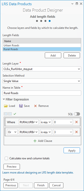

Längenfelder hinzufügen
Nach der Auswahl des Zusammenfassungs-Layers besteht der nächste Schritt im Hinzufügen von Längenfeldern. Die Längenfelder bilden die Spalten, die die Länge der Straßen im LRS-Längendatenprodukt angeben.

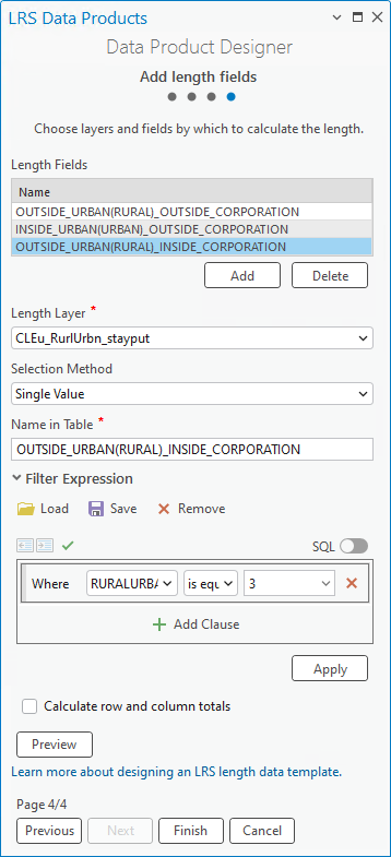

Zum Konfigurieren der Längenfelder gibt es die Optionen Einzelner Wert und Einzelwerte. Sie können Längenfelder einzeln nacheinander konfigurieren, indem Sie die Option Einzelner Wert verwenden und einen Filter zum Erstellen von Kategorien anwenden. Sie können aber auch die Option Einzelwerte verwenden, um alle benötigten Einzelwerte als einzelne Längenfelder zu konfigurieren.
In diesem Beispiel wird Einzelner Wert verwendet, um die Länge von Stadt- und Landstraßen in Meilen zu berechnen, da die Daten vier Einzelwerte enthalten und wir diese nicht als vier, sondern als zwei Felder konfigurieren möchten.
Führen Sie zum Festlegen von Vorlagen-Längenfeldern die folgenden Schritte durch:
  1. Klicken Sie auf Hinzufügen, um ein Längenfeld hinzuzufügen.
  2. Klicken Sie auf den Dropdown-Pfeil Längen-Layer, und wählen Sie einen Längen-Layer aus.
    Bei diesem Layer kann es sich um ein Linienobjekt, das bei dem im zweiten Bereich angegebenen Netzwerk registriert ist, oder das Netzwerk selbst handeln. Dieser Layer muss sich in der gleichen Geodatabase oder dem gleichen Feature-Service befinden und das gleiche Koordinatensystem wie das angegebene Netzwerk verwenden.
    In diesem Beispiel dient das Linienobjekt CLEu_RurlUrbn als erster Längen-Layer.
  3. Klicken Sie auf den Dropdown-Pfeil Auswahlmethode, und wählen Sie eine Auswahlmethode aus.
    • Einzelner Wert: Hinzufügen eines einzelnen Längenfeldes.
    • Einzelwerte: Hinzufügen mehrerer Einzelwerte für ein ausgewähltes Längenfeld. Dabei wird jeder Einzelwert zu einem einzelnen Feld. Diese Option wird nur angezeigt, wenn ein Längen-Layer ohne Name oder Filter angegeben wurde.
    Wenn Sie Einzelner Wert ausgewählt haben, dann überspringen Sie Schritt 4 unten. In diesem Beispiel wird Einzelner Wert als Auswahlmethode mit auf das Längenfeld angewendeten angepassten Filtern verwendet und dann mit Schritt 5 unten fortgefahren.
  4. Wenn Sie zuvor Einzelwerte ausgewählt haben, müssen Sie im angezeigten Pop-up-Fenster ein Feld des Längen-Layers auswählen. Gehen Sie dann wie folgt vor:
    1. Wählen Sie Einzelwerte aus, indem Sie die Kontrollkästchen neben den Werten aktivieren.
      Pop-up-Fenster zur Auswahl des Feldes und der Einzelwerte
    2. Bei Bedarf können Sie den Namen der ausgewählten Einzelwerte ändern.
      Dieser Name wird als Name des Längenfeldes verwendet, wenn die Einzelwerte dem Assistenten "Datenprodukt-Designer" hinzugefügt werden.
    3. Klicken Sie auf Hinzufügen, um die ausgewählten Einzelwerte als Längenfelder hinzuzufügen.
      Für jedes Längenfeld wird automatisch Einzelner Wert als Auswahlmethode und ein den Einzelwerten entsprechender Filterausdruck verwendet.
      Einzelwerte werden als Längenfelder mit dem entsprechenden Namen und Filterausdruck hinzugefügt.
      Hinweis:
      Von der Option Einzelwerte werden ebenfalls Werte in Domänen mit codierten Werten und Subtypes berücksichtigt.

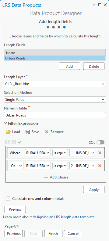

  5. Geben Sie einen Namen für das Längenfeld an, oder aktualisieren Sie die vorhandenen Namen durch einen Klick auf die einzelnen Zellen.
    In diesem Beispiel ist Urban Roads der Name des ersten Längenfeldes.
  6. Klicken Sie optional auf den Dropdown-Pfeil Filterausdruck, und geben Sie einen Ausdruck zum Filtern der Längenfelder an.
    Da in diesem Beispiel die Vorlage zum Berechnen der Länge von Stadtstraßen und Landstraßen in Meilen verwendet wird, lautet der Name für das erste Längenfeld Urban Roads. Auf das Feld RuralUrban wird ein Filter angewendet, um Werte auszuwählen, die der Kategorie Stadtstraßen zuzuordnen sind.
    Die Seite "Längenfelder hinzufügen"
  7. Aktivieren Sie optional das Kontrollkästchen Zeilen- und Spaltensummen berechnen, um den Gesamtlängenwert für die Zeilen und Spalten im Datenprodukt zu berechnen.
    Das Kontrollkästchen Zeilen- und Spaltensummen berechnen ist standardmäßig deaktiviert. Dieses Kontrollkästchen gilt für alle Längen-Layer.
    In diesem Beispiel bleibt das Kontrollkästchen Zeilen- und Spaltensummen berechnen deaktiviert.
  8. Wenn Sie mehrere Längenfelder hinzufügen möchten, wiederholen Sie für jedes Feld die vorstehenden Schritte.
    In diesem Beispiel lautet der Name des zweiten Längenfeldes Rural Roads. Auf das Feld RuralUrban wird ein Filter angewendet, um Werte auszuwählen, die der Kategorie "Landstraßen" zuzuordnen sind.
    Auf der Seite "Längenfelder hinzufügen" sind mehrere Längenfelder festgelegt.

Um eine vorhandene Vorlage auf der Seite Vorlageneigenschaften festlegen anzuzeigen oder zu bearbeiten, klicken Sie auf Zum Speicherort der Vorlage navigieren neben dem Textfeld Vorlage. Sie können eine Vorlage im Projektordner oder in einem anderen Speicherort auswählen.
Sie können diese Vorlage im Werkzeug LRS-Datenprodukt generieren verwenden.
