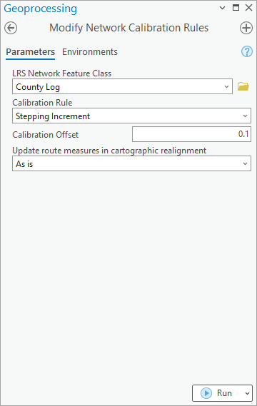

  • Schritt-Inkrement: Mit einem Schritt-Inkrement können Sie einen Wert definieren, den die Messwerte verwenden, um die einzelnen physischen Lücken in der Route anzupassen oder zu durchlaufen. Diese Methode fügt den Inkrementwert zum Messwert am Ende der physischen Lücke hinzu und wird normalerweise verwendet, um einen benutzerdefinierten Inkrementwert zu den Routenmesswerten an den physischen Lücken hinzuzufügen oder um zu vermeiden, dass derselbe Messwert aufgrund von physischen Lücken an zwei räumlichen Positionen auf der Route vorhanden ist. Der von Ihnen definierte Inkrementwert muss numerisch sein und kann Dezimalzahlen enthalten. Wenn jedoch eine Route ohne Lücken in Kalibrierungsmesswerten erforderlich ist, legen Sie den Inkrementwert auf 0 fest.
    Werkzeug "Regeln für Netzwerkkalibrierung ändern" mit der Kalibrierungsregel "Schritt-Inkrement"

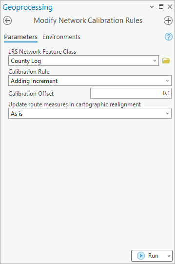

  • Zusatz-Inkrement: Mit Zusatz-Inkrementen können Sie einen Wert definieren, der zu jedem Routenmesswert an jeder physischen Lücke zusätzlich zur Gesamtlänge der Anfangs- und Endmesswerte der Route addiert wird. Diese Methode wird in der Regel verwendet, um Routenmesswerten an physischen Lücken einen benutzerdefinierten Inkrementwert hinzuzufügen und um einen Kilometerverlust auf einer Route zu vermeiden. Der von Ihnen definierte Inkrementwert muss numerisch sein und kann Dezimalzahlen enthalten. Wenn Sie einen Inkrementwert von 0 definieren, wird eine Route ohne Lücken in den Kalibrierungsmesswerten an den physischen Lücken erstellt.
    Werkzeug "Regeln für Netzwerkkalibrierung ändern" mit der Kalibrierungsregel "Hinzufügen eines Inkrements"

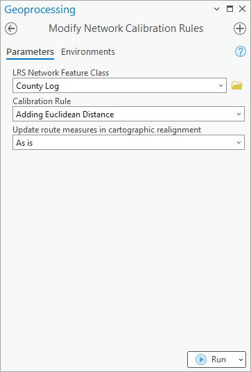

  • Euklidische Entfernung: Mit dieser Option wird die euklidische oder geradlinige Entfernung an jeder physischen Lücke entlang einer bearbeiteten Route berechnet und hinzugefügt. Die berechnete euklidische Entfernung wird auch zur Gesamtlänge der Segmente hinzugefügt, aus denen sich die Route zusammensetzt, um die Anfangs- und Endmesswerte der Route zu ermitteln.
    Werkzeug "Regeln für Netzwerkkalibrierung ändern" mit der Kalibrierungsregel "Hinzufügen einer euklidischen Entfernung"
