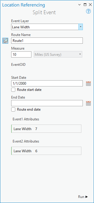

Öffnen Sie die Karte in ArcGIS Pro, und zoomen Sie auf die Position, an der das Linienobjekt geteilt werden soll.
Klicken Sie auf der Registerkarte Location Referencing in der Gruppe Objekte auf die Schaltfläche Teilen
.Der Bereich Objekt teilen wird angezeigt.
Wählen Sie aus der Dropdown-Liste Objekt-Layer den Objekt-Layer aus, der das Objekt enthält, das geteilt werden soll.
Alle Linien-Objekt-Layer des Feature-Service sind in der Dropdown-Liste Objekt-Layer aufgeführt. Die Optionen Event1 Attribute und Event2 Attribute und ihre Werte werden aktualisiert, wenn sich der Objekt-Layer ändert.
Wählen Sie eine Route aus, indem Sie auf die Schaltfläche Route auf Karte auswählen
klicken, und klicken Sie auf der Karte auf den Messwert auf der Route, an dem Sie das Linienobjekt teilen möchten.Die Optionen Routenname und Messwert im Bereich Objekt teilen werden mit Daten gefüllt.
Das Objekt wird an beiden Seiten des Punkts in zwei Objekte geteilt. Alternativ können Sie auch einen Messwert im Textfeld angeben.
Die Objekt-ID des ausgewählten Objekts wird im Bereich ObjektOID angezeigt.
Hinweis:
Nachdem Sie auf Route auf Karte auswählen
geklickt haben, zeigen Sie mit der Maus auf die Routen, um die Route und den Messwert an der Position des Mauszeigers zu sehen.Sie können im Dialogfeld Optionen auf der Registerkarte Location Referencing Kartenmaßstabsoptionen für die Anzeige von Routen- und Messwertinformationen festlegen.
Hinweis:
Wenn eine Meldung zum Anfordern von Sperren oder Abgleichen angezeigt wird, ist die Option Konfliktvermeidung aktiviert.
Nachdem eine Route ausgewählt wurde, versucht das Werkzeug, die Routensperre aufzuheben, wenn die Routensperre durch den aktiven Benutzer in einer anderen Version angefordert wurde und ihr Status "Aufhebbar" den Wert "Ja" hat.
Klicken Sie auf die Kalender-Steuerelemente Startdatum und Enddatum, um das Start- und Enddatum für das zu teilende Objekt auszuwählen.
Als Startdatum für das Objekt wird automatisch das aktuelle Datum ausgewählt. Das Enddatum ist standardmäßig Null.
Bearbeiten Sie die Werte Event1 Attribute und Event2 Attribute nach Bedarf.
Klicken Sie auf Ausführen, um den Objektdatensatz anhand der angegebenen Werte in zwei Objekte zu teilen.
Nachdem die geteilten Objekte gespeichert wurden, wird eine Bestätigungsmeldung angezeigt.
