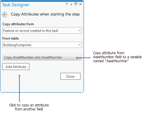

Kopieren von Attributen beim Starten des Schrittes
Ein Task kann Attribute beim Starten eines Schrittes kopieren. Kopieren und speichern Sie beispielsweise die Attribute des Gebäudegrundrisses in einem früheren Schritt, und verwenden Sie sie zum Berechnen der Felder anderer Gebäudegrundrisse, die in dem Schritt erstellt wurden.

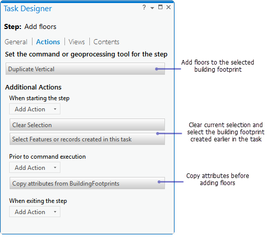

Attribute vor dem Ausführen des Befehls kopieren
Ein Task kann Attribute nach dem Starten des Schrittes, aber vor dem Ausführen des Schrittbefehls kopieren. Löschen Sie beispielsweise beim Starten des Schrittes die aktuelle Auswahl, und wählen Sie den Gebäudegrundriss aus, der zuvor in dem Task erstellt wurde. Bevor der Schrittbefehl ausgeführt wird, kopieren und speichern Sie die Attribute aus dem ausgewählten Gebäudegrundriss.

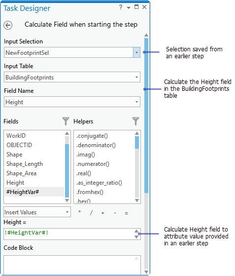

Berechnen des Feldes beim Starten des Schrittes
Ein Task kann Feature-Attributfelder beim Starten eines Schrittes berechnen. Berechnen Sie beim Starten des Schrittes beispielsweise das Attributfeld einer gespeicherten Auswahl anhand eines Attributwertes, der im vorherigen Schritt vom Benutzer angegeben wurde.

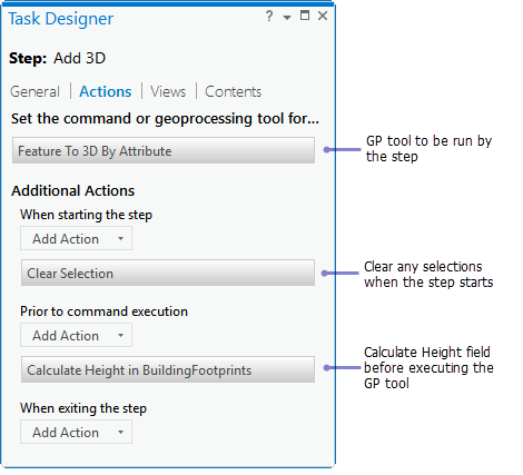

Feld vor Ausführung des Befehls berechnen
Ein Task kann Attributfelder nach dem Starten des Schrittes, jedoch vor dem Ausführen des Schrittbefehls berechnen. Löschen Sie beispielsweise beim Starten des Schrittes die aktuell ausgewählten Features. Berechnen Sie vor der Ausführung eines Befehls das Attributfeld von Features in einer zuvor gespeicherten Auswahl. Der Schritt führt ein Geoverarbeitungswerkzeug aus, das die Features in der gespeicherten Auswahl verwendet.

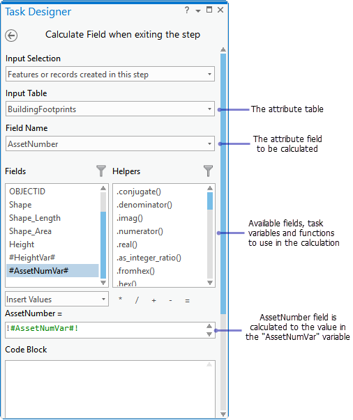

Berechnen des Feldes beim Beenden des Schrittes
Ein Task kann Attribute berechnen, wenn der Schritt abgeschlossen wird. Wenn der Schritt abgeschlossen wird, werden die Attributfelder der in dem Schritt erstellten Features anhand der Feldberechnung ermittelt.
