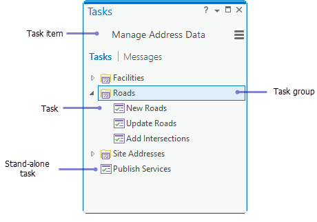

Ein Task kann als eigenständiger Task oder in einer Task-Gruppe erstellt werden. Eine Task-Gruppe organisiert einen Satz zusammengehöriger Tasks. Ein Task-Element, das Tasks zum Verwalten von Adressendaten enthält, verfügt beispielsweise über eine Task-Gruppe zum Verwalten von öffentlichen Straßen und eine Task-Gruppe für Einrichtungen.
Task-Gruppen
