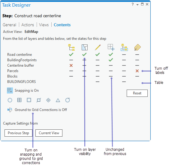

Um den Inhalt für einen Schritt zu konfigurieren, führen Sie die folgenden Schritte aus:
  1. Erstellen oder erfassen Sie den Schritt.
  2. Klicken Sie bei ausgewähltem Schritt und geöffnetem Task-Designer-Bereich auf die Registerkarte Inhalt.
  3. Klicken Sie für jeden Layer bzw. jede Tabelle unter den Symbolen für Sichtbar , Auswählbar , Editierbar und Fangen aktiviert , um die Statuswerte des Layers zu ändern. Sie können auch die Taste V drücken, um die Sichtbarkeit zu ändern, die Taste S drücken, um die Auswählbarkeit zu ändern, die Taste E drücken, um die Editierbarkeit zu ändern, und die Taste N drücken, um das Fangen zu ändern.
    • Klicken Sie, um die Sichtbarkeit, die Auswählbarkeit, den Bearbeitungsstatus und die Fangfunktion des Layers bzw. der Tabelle zu aktivieren .
    • Klicken Sie, um die Sichtbarkeit, die Auswählbarkeit, den Bearbeitungsstatus und die Fangfunktion zu deaktivieren .
    • Klicken Sie, um die Sichtbarkeit, die Auswählbarkeit, den Bearbeitungsstatus und die Fangfunktion beizubehalten . Der Layer- bzw. Tabellenstatus des vorherigen Schrittes oder vor dem Start des Tasks wird beibehalten.
    Tipp:
    Klicken Sie auf Auf Ansicht anwenden, um die Statuswerte des ausgewählten Layers bzw. der ausgewählten Tabelle im Bereich Inhalt und in der aktiven Kartenansicht anzuzeigen.
  4. Klicken Sie unter dem Symbol Layer oder Tabelle auswählen, um festzulegen, ob ein Layer im Bereich Inhalt ausgewählt oder dessen/deren Auswahl aufgehoben werden soll.
    Sie können auch die Taste H drücken, um die Layer-Auswahl zu ändern.
  5. Klicken Sie unter dem Symbol Beschriftungen , um die Beschriftungen eines Layers bzw. einer Tabelle zu aktivieren oder zu deaktivieren.
    Sie können auch die Taste L drücken, um die Beschriftung zu ändern.
  6. Aktivieren oder deaktivieren Sie die Fangfunktion Nach Fangen auflisten in der aktiven Ansicht für den Schritt.
    Aktivierte Fang-Modi werden schattiert angezeigt.
    Weitere Informationen zum Aktivieren der Fangfunktion
  7. Aktivieren oder deaktivieren Sie Gelände-zu-Gitternetz-Korrekturen in der aktiven Ansicht für den Schritt.
    Wenn Sie Gelände-zu-Gitternetz-Korrekturen einschalten, geben Sie einen Wert für Richtungsversatz und Distanzfaktor an.
    Weitere Informationen zu Gelände-zu-Gitternetz-Korrekturen
Anstatt den Status der Layer und Tabellen umzuschalten und Fangmodi ein- und auszuschalten, klicken Sie auf Aktuelle Ansicht, um die aktuellen Layer- und Tabellenstatus der aktiven Ansicht abzugleichen. Klicken Sie analog dazu auf Vorheriger Schritt, um die Statuswerte und Fangmodi des vorherigen Schritts abzugleichen.
Klicken Sie auf Zurücksetzen, um alle Layer- und Tabellenstatuswerte auf Es wird keine Aktion durchgeführt festzulegen und die Fangfunktion zu deaktivieren.
