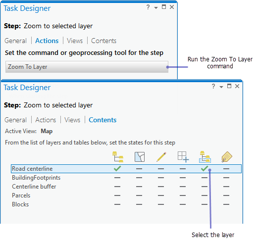

    Konfigurieren eines Schrittes zum Zoomen auf einen ausgewählten Layer
    Konfigurieren Sie einen automatischen Schritt, um auf einen ausgewählten Layer zu zoomen.
