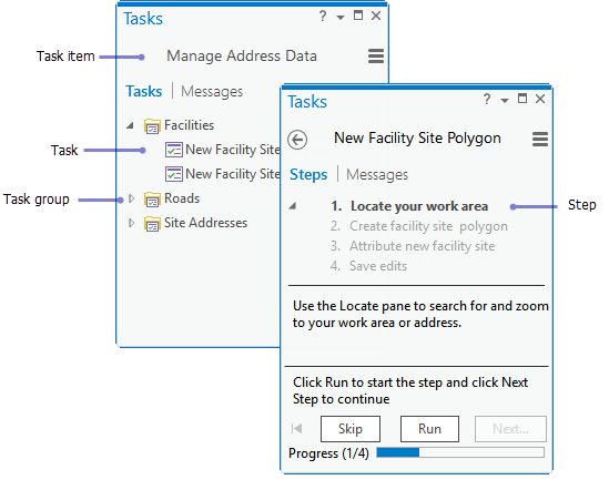

Ein Task-Element umfasst die folgenden Komponenten:
  1. Das Task-Element, das mindestens einen Task enthält
  2. Task-Gruppen (optional), die zum Gruppieren zugehöriger Tasks verwendet werden
  3. Tasks, die Reihe von sequenziellen Schritten enthalten
  4. Task-Schritte, die Aktionen ausführen
Ein Task wird in einem Task-Element und Schritte werden in einem Task erstellt. Eine zugehörige Reihe von Tasks kann in Task-Gruppen gegliedert werden.
Ein Task mit zugehörigen Schritten
Im Bereich "Tasks" werden Tasks und die zugehörigen Schritte angezeigt.

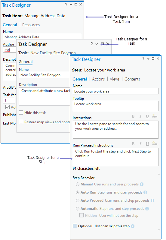

Ein Task-Element, eine Task-Gruppe, ein Task und ein Task-Schritte werden im Bereich Task-Designer erstellt und entworfen. Der Bereich Task-Designer zeigt immer verschiedene Parameter basierend darauf an, welche Komponente des Tasks im Bereich Tasks ausgewählt wurde, z. B. das Task-Element, der Task oder der Schritt.
Der Bereich "Task-Designer" für ein Task-Element, einen Task und einen Schritt
