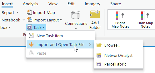

  1. Klicken Sie im Bereich Katalog mit der rechten Maustaste auf den Ordner Tasks, zeigen Sie auf Task-Datei importieren und öffnen, und klicken Sie auf Durchsuchen.
    Sie können auch auf der Registerkarte Einfügen auf den Dropdown-Pfeil Task klicken, auf Task-Datei importieren und öffnen zeigen und dann auf Durchsuchen klicken, um das Dialogfeld Importieren zu öffnen.
  2. Navigieren Sie im Dialogfeld Importieren zu der .esriTasks-Datei, die Sie importieren möchten, wählen Sie die Datei aus, und klicken Sie auf OK, um dem Projekt die .esriTasks-Datei hinzuzufügen.
    Die .esriTasks-Datei wird dem Projekt als Task-Element hinzugefügt und im Bereich Tasks geöffnet.

Importieren und öffnen Sie eine Task-Datei.
Klicken Sie zum Importieren einer Datei mit vordefinierten Tasks auf der Registerkarte Einfügen auf den Dropdown-Pfeil Task, zeigen Sie auf Task-Datei importieren und öffnen, und klicken Sie auf den Ordner mit den zu importierenden Dateien mit vordefinierten Tasks. Wählen Sie im Dialogfeld Importieren die Task-Datei aus, und klicken Sie auf OK.
