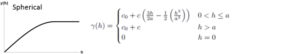

Abbildung eines sphärischen Semivarianz-Modells

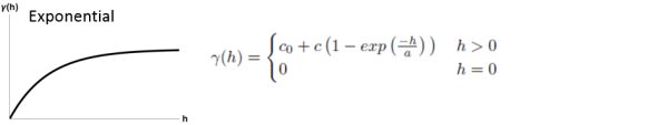

Abbildung eines exponentiellen Semivarianz-Modells

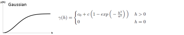

Abbildung eines Gauß'schen Semivarianz-Modells

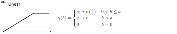

Abbildung eines linearen Semivarianz-Modells
