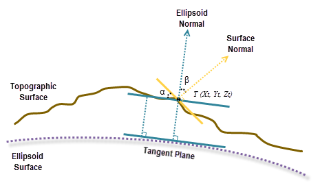

Nachdem die Ebene angepasst wurde, wird eine Oberflächennormale an der Zellenposition berechnet. An derselben Position wird ebenfalls eine Ellipsoidnormale rechtwinklig zur Tangentenebene der Ellipsoidoberfläche berechnet.
Berechnung der geodätischen Neigung
Die Neigung in Grad wird aus dem Winkel zwischen der Ellipsoid-Normalen und der Normalen der topografischen Oberfläche berechnet, die hier als \(β\) dargestellt ist. In der Abbildung oben ist der Winkel α gemäß dem Gesetz der Kongruenzgeometrie die geodätische Neigung, die dem Winkel \(β\) entspricht.
Um den Prozentanstieg der Neigung zu berechnen, wird die folgende Formel verwendet:
\(Slope_{PercentRise} = \arctan (β) * 100\)
