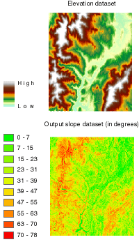

Die Funktion "Neigung" wird am häufigsten auf Höhen-Raster angewendet (siehe das folgende Diagramm). Steilere Neigungen sind auf der Ausgabe-Neigungskarte rot schattiert.
Höhen-Dataset und Ausgabe-Neigungs-Dataset
