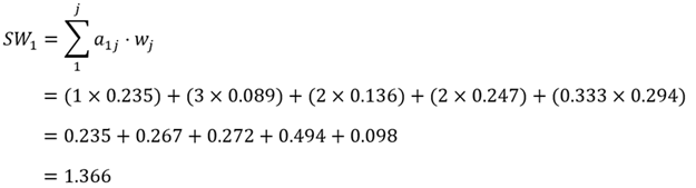

Der SW-Wert für die Variablenzeile "Solar_Gain" wird beispielsweise wie folgt berechnet:
Beispiel für gewichtete Summe für Variable "Solar_Gain"

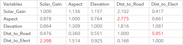

Berechnen der Werte
Nachdem die Matrix erstellt wurde, werden die drei größten Werte in der Matrix εij identifiziert. Die entsprechenden Zeilen- und Spaltenvariablen gelten als inkonsistente Paare.
In diesem Vergleichsbeispiel ist der CR-Wert größer als 0,1 (0,326). Zum Identifizieren der inkonsistenten Paare wird der εij-Wert für die Zeile "Solar_Gain" und die Spaltenzelle "Ausrichtung" wie folgt berechnet:
Epsilon-Matrix für "Solar_Gain"
Wiederholen Sie die Berechnung für alle Zellen.
Ermitteln der Paare mit der größten Inkonsistenz
Die εij-Matrix für das oben gezeigte Vergleichsbeispiel wird wie folgt erstellt:
Die drei Paare mit der größten Inkonsistenz sind rot markiert
Die drei höchsten Werte in der Matrix sind die Vergleiche, die am meisten zur Inkonsistenz beitragen. Dabei handelt es sich um die Vergleichsbewertungen für die Variablen "Dist_to_Road" und "Dist_to_Elect", für die Variablen "Ausrichtung" und "Dist_to_Road" sowie für die Variablen "Dist_to_Elect" und "Solar_Gain". Die drei Paare sind auf beiden Seiten der Schieberegler im Dialogfeld des Werkzeugs rot markiert.
In der ursprünglichen Vergleichsmatrix wird die Variable "Solar_Gain" als zweimal so wichtig wie "Dist_to_Road" (Solar_Gain > Dist_to_Road) und dreimal weniger wichtig als "Dist_to_Elect" (Dist_to_Elect > Solar_Gain) bewertet. Logischerweise sollte "Dist_to_Road" weniger wichtig sein als "Dist_to_Elect" (Dist_to_Elect > Dist_to_Road). Im ursprünglichen Vergleich jedoch wurde bei der Bewertung fälschlich "Dist_to_Road" eine fünfmal so hohe Gewichtung wie "Dist_to_Elect" (Dist_to_Road > Dist_to_Elect) zugewiesen. Dies ist eine Hauptursache der Inkonsistenz.

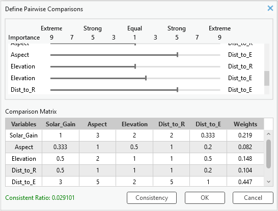

Um sie zu beheben, verschieben Sie den Schieberegler in Richtung "Dist_to_Elect", und überprüfen Sie den CR-Wert erneut. Wenn Sie zum Beispiel den Schieberegler auf Position 5 auf der Seite von "Dist_to_Elect" verschieben und erneut auf die Schaltfläche Konsistenz klicken, lautet der neue CR-Wert 0,029. Dies bedeutet, dass der Vergleich jetzt insgesamt konsistent ist.
Aktualisierte Gewichtungen und konsistenter CR-Wert
