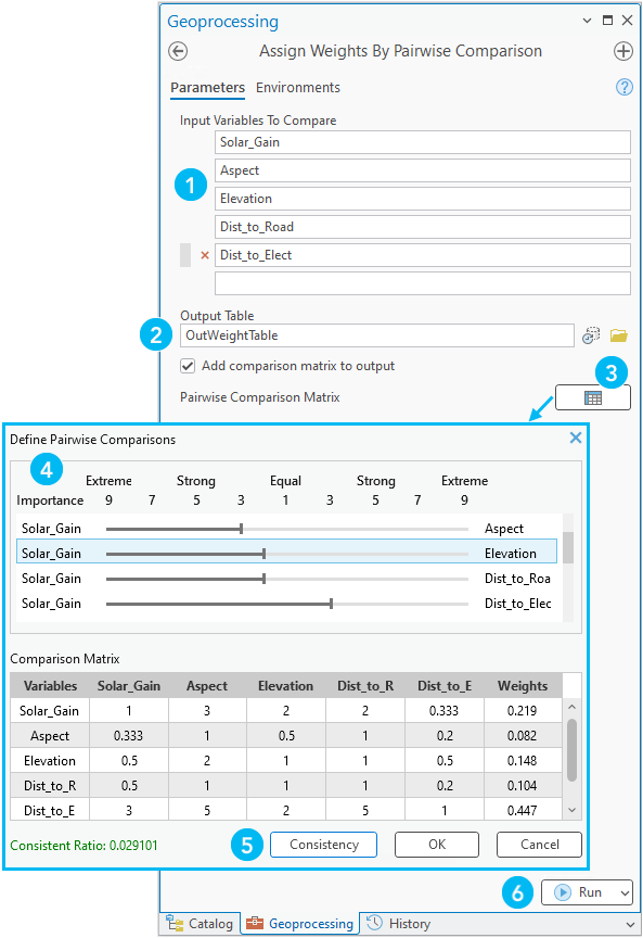

Verwenden des Werkzeugs zum Zuweisen von Gewichtungen durch paarweisen Vergleich
Nachfolgend wird ein allgemeiner Workflow für die Verwendung des Werkzeugs beschrieben. Die folgenden Schrittnummern entsprechen den Zahlen in der oben gezeigten Abbildung.
  1. Geben Sie im Parameter Eingabevariablen für Vergleich die Namen der zu vergleichenden Variablen an.
  2. Ändern Sie optional den automatisch generierten Wert des Parameters Ausgabetabelle.
  3. Klicken Sie für den Parameter Matrix für paarweisen Vergleich auf die Schaltfläche Variablen vergleichen und Gewichtungen berechnen.
    Das Fenster Paarweise Vergleiche definieren wird angezeigt, das die Tabelle "Vergleichsmatrix" enthält.
  4. Geben Sie die paarweisen Vergleiche an, indem Sie die Schieberegler für die einzelnen Paare verschieben.
  5. Klicken Sie auf Konsistenz, um die Konsistenz der paarweisen Vergleiche sicherzustellen.
  6. Klicken Sie auf Ausführen.

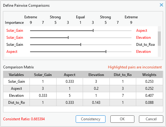

Die Vergleichsmatrix ist ein zentrales Element der Methodik des paarweisen Vergleichs. Die Matrix wird mit den paarweisen Präferenzen gefüllt, anhand derer die Gewichtungen berechnet werden.
In der Matrix stellt der Schnittpunkt jeder Zeile und Spalte ein zu vergleichendes Variablenpaar dar. Passen Sie im Dialogfeld den Schieberegler für jedes Paar an, um die Präferenz im Vergleich anzugeben. Durch das Verschieben des Schiebereglers in eine Richtung wird eine stärkere Präferenz für die betreffende Variable angegeben. Wenn der Schieberegler in der Mitte bleibt, bedeutet dies, dass beide Variablen die gleiche Gewichtung aufweisen. Der Prozess beinhaltet subjektive Beurteilungen auf der Grundlage Ihrer Kenntnisse, Erfahrungen oder Präferenzen.
Beim Verschieben der einzelnen Schieberegler wird die Vergleichsmatrix aktualisiert. Das Werkzeug weist die ausgewählten Werte der Schieberegler der Zelle in der entsprechenden Zeile (die höher gewichtete Variable) und Spalte (die geringer gewichtete Variable) zu. Ihr Kehrwert (1/Wert) wird der entgegengesetzten Position in der Matrix zugewiesen.
Wenn Sie z. B. die Variablen "Solar_Gain" und "Elevation" in einem Solarpark-Eignungsmodell berechnen, gewichten Sie möglicherweise "Solar_Gain" zweimal höher als "Elevation". Um diese Bewertung wiederzugeben, verschieben Sie den Schieberegler für die beiden Variablen in Richtung "Solar_Gain" auf eine Position zwischen 1 und 3 im Maßstab. In der Vergleichsmatrix wird der Wert der Zelle in der Zeile "Solar_Gain" und der Spalte "Elevation" auf 2 aktualisiert, und der Zelle der Zeile "Elevation" und der Spalte "Solar_Gain" wird automatisch der Kehrwert (1/2 oder 0,5) zugewiesen.

Anpassen des Konsistenzverhältnisses
Klicken Sie auf Konsistenz, um die Konsistenz zwischen den Vergleichen aller Paare zu überprüfen. Das Konsistenzverhältnis wird im unteren Bereich angezeigt. Wenn das Verhältnis größer als 0,1 ist, sind die Vergleiche nicht konsistent. Das Verhältnis wird rot dargestellt, da drei Paare vorhanden sind, die äußerst inkonsistent sind (siehe das folgende Beispiel). Sie können mit den Schiebereglern die inkonsistenten Vergleiche anpassen, um die Konsistenz sicherzustellen.
Beispiel für paarweisen Vergleich mit Konsistenzverhältnis
