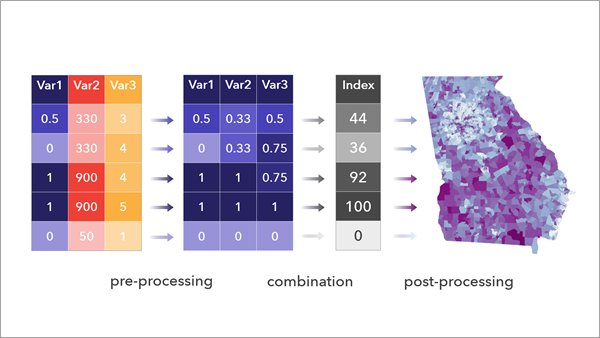

Zusammenfassung
Kombiniert mehrere numerische Variablen, um einen einzigen Index zu erstellen.
Zusammengesetzte Indizes werden in allen sozialen und ökologischen Bereichen verwendet, um komplexe Informationen aus verschiedenen Indikatoren in einem Kennwert darzustellen, mit dem der Fortschritt in Richtung eines Ziels gemessen werden kann und Entscheidungen ermöglicht werden können. Dieses Werkzeug unterstützt die drei Hauptschritte des Indexerstellungsprozesses: Standardisieren der Eingabevariablen in einem einheitlichen Maßstab (Vorverarbeitung), Kombinieren der Variablen in einer einzelnen Indexvariable (Kombination) und Skalieren und Klassifizieren des resultierenden Index in aussagekräftigen Werten (Nachbearbeitung).
Weitere Informationen zur Funktionsweise von "Zusammengesetzten Index berechnen"
Abbildung
Abbildung des Werkzeugs "Zusammengesetzten Index berechnen"
