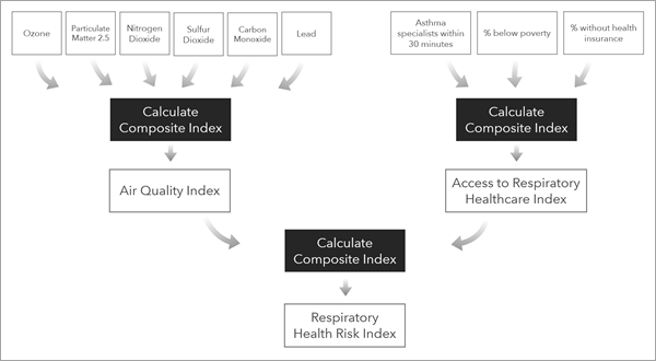

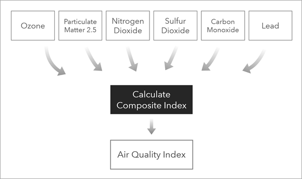

  • In einer Umweltschutzbehörde soll ein Luftqualitätsindex erstellt werden, um die Politik und die Öffentlichkeit über die Luftverschmutzung zu informieren. Dazu werden an Überwachungsstationen Daten zu kritischen Schadstoffen gesammelt. Anschließend kann ein Analyst das Werkzeug Zusammengesetzten Index berechnen ausführen, um die einzelnen Schadstoffindikatoren zu einem Luftqualitätsindex zu kombinieren.
    Erstellen eines Luftqualitätsindex
  • In einem Gesundheitsamt soll ein Index für die Gefährdung der Gesundheit der Atemwege erstellt werden, um auf ökologische Missstände hinzuweisen. Hierzu kann der Analyst das Werkzeug Zusammengesetzten Index berechnen mehrmals ausführen, um einen Index mit mehreren Teilindizes zu erstellen. Dabei werden beim ersten Ausführen des Werkzeugs Teilindizes für verschiedene Fachgebiete und beim letzten Ausführen des Werkzeugs der endgültige Index erstellt.
    Kombinieren von Teilindizes zu einem Index
  • In einem Land soll ein Zuschuss für die Infrastruktur beantragt werden. Dazu muss nachgewiesen werden, dass die Mittel benachteiligten Kommunen zugutekommen. Zur Ermittlung der am stärksten benachteiligten Kommunen kann ein Index erstellt werden, in dem Variablen für Infrastruktur und Demografie kombiniert sind.

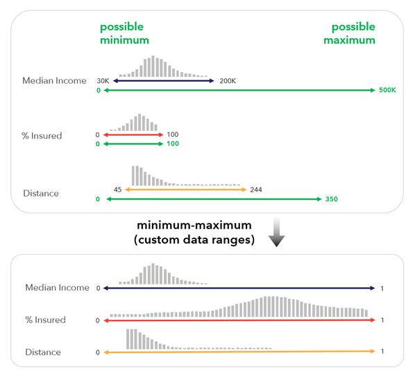

  • Minimum-Maximum (benutzerdefinierte Datenbereiche): Bei dieser Methode werden Variablen unter Verwendung der möglichen Minimal- und Maximalwerte jeder Variable zwischen 0 und 1 skaliert. Diese Methode eignet sich, wenn der mögliche Minimal- und der mögliche Maximalwert nicht im Bereich der Variablen liegen oder wenn Sie einen Index erstellen möchten, der vergleichbar bleiben muss, auch wenn zusätzliche Daten erfasst werden.
    Benutzerdefinierte Minimum-Maximum-Skalierung
    Bei dieser Methode wird die folgende Formel angewendet:
\[ x'= \frac{x - \text{specified_min}} {\text{specified_max} - \text{specified_min}} \]
Es gibt mehrere Anwendungsfälle für die Festlegung eines möglichen Minimal- und eines möglichen Maximalwertes:
  • Wenn der Index über einen Zeitraum hinweg verglichen werden soll und die aktuellen Daten nicht den Wertebereich darstellen, den der Index in anderen Zeiträumen aufweisen könnte.
    • Wenn eine Referenzstatistik vorhanden ist, wie etwa die Minimal- und Maximalwerte eines größeren Untersuchungsgebiets. Für einen Index, dessen Untersuchungsgebiet in Frankreich liegt, können beispielsweise Minimal- und Maximalwerte basierend auf allen Ländern in Europa verwendet werden.
    • Wenn es einen angestrebten Benchmark wie etwa die angestrebte Lebenserwartung in einem Index für menschliche Entwicklung. Auch wenn in den Daten selbst die angestrebte Lebenserwartung nicht enthalten ist, wird der Benchmark dennoch verwendet, um den Kontext für den Index festzulegen.
    • Wenn die theoretischen Minimal- und Maximalwerte der Variablen von vornherein bekannt sind, z. B. wenn die absoluten Temperaturbereiche auf der Erde bekannt sind und tägliche Aufzeichnungen mit einem kleineren Bereich verwendet werden.

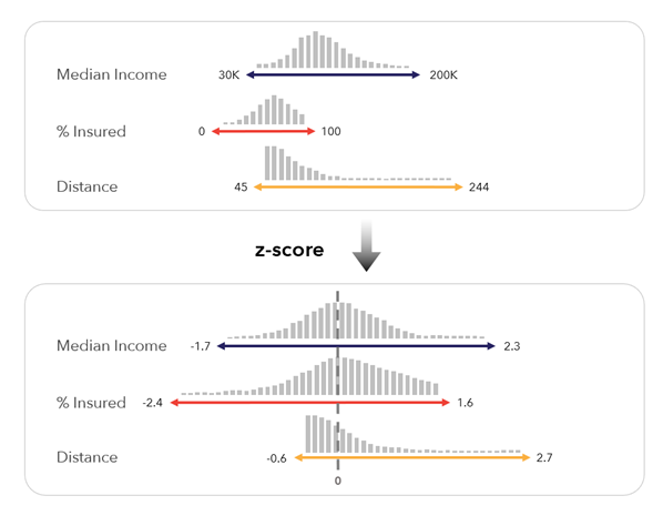

  • Z-Wert: Bei dieser Methode werden alle Variablen mithilfe der Z-Wert-Formel standardisiert. Diese Methode eignet sich für den Fall, dass jeder Wert in Bezug auf den Mittelwert der Variablen betrachtet werden soll. Ein Beispiel hierfür ist, wenn Sie wissen möchten, ob der Anteil der Menschen unterhalb der Armutsgrenze höher oder niedriger ist als der nationale Durchschnitt und um wie viel.
    Z-Wert-Skalierung
    Bei dieser Methode wird die folgende Formel verwendet:
    \[ x' = \frac{x - \bar{x}}{\sigma_x} \]
    wobei \(x'\) für den Z-Wert, \(x\) für den ursprünglichen Wert, \(\bar{x}\) für den Mittelwert (Durchschnitt) und \(\sigma_x\) für die Standardabweichung steht.
    Z-Werte werden als Standardabweichungen angegeben und sind ein Maß für die Streuung der Daten. Ein Z-Wert von 2 bedeutet, dass das Merkmal um zwei Standardabweichungen nach oben vom Mittelwert abweicht, während ein Z-Wert von -1 bedeutet, dass das Merkmal um eine Standardabweichung nach unten vom Mittelwert abweicht. Die Methode ist im Vergleich zur Minimum-Maximum-Methode weniger anfällig für negative Auswirkungen von Ausreißern. Bei dieser Methode entstehen jedoch negative Werte, weshalb sie mit multiplikativen Kombinationsmethoden nicht kompatibel ist.

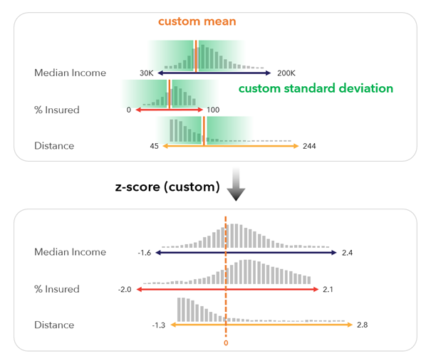

  • Z-Wert (benutzerdefiniert): Bei dieser Methode werden alle Variablen mithilfe der Z-Wert-Formal mit einem benutzerdefinierten Mittelwert und einer benutzerdefinierten Standardabweichung standardisiert. Diese Methode ist zum Erstellen von Indizes geeignet, die mit einer Referenzstatistik oder über einen Zeitraum hinweg verglichen werden.
    Benutzerdefinierte Z-Wert-Skalierung
\[ x' = \frac{x - \bar{x}_c}{\sigma_c} \]
wobei \(x'\) für den standardisierten Wert, \(x\) für den ursprünglichen Wert, \(\bar{x_c}\) für den benutzerdefinierten Mittelwert und \(\sigma_c\) für die benutzerdefinierte Standardabweichung steht.
Verwenden Sie den Parameter Benutzerdefinierte Standardisierung, um den Referenzmittelwert und die Standardabweichung festzulegen.
Wenn Sie beispielsweise einen Index für die jährliche Entwicklung erstellen möchten, der für die nächsten 10 Jahre aktualisiert werden soll und für den das erste Jahr als Vergleichspunkt verwendet wird, dann erstellen Sie einen Index für das erste Jahr und verwenden dabei die Z-Wert-Option, bei der für jede Variable der tatsächliche Mittelwert und die Standardabweichung verwendet wird. Verwenden Sie diesen Mittelwert und diese Standardabweichung dann in den Folgejahren im Parameter Benutzerdefinierte Standardisierung. Dadurch werden die Ergebnisse über alle Jahre hinweg vergleichbar, da die Verteilung des ersten Jahres als Vergleich herangezogen wird.
Diese Methode ist auch für den Fall geeignet, dass Werte mit einem theoretischen Mittelwert verglichen werden, der möglicherweise nicht dem Mittelwert der Daten entspricht. Wenn beispielsweise die nationale Arbeitslosenquote 8 Prozent beträgt, die durchschnittliche Arbeitslosenquote in den Daten jedoch 13 Prozent, können die Z-Werte in Relation zu einem nationalen Durchschnitt und einer nationalen Abweichung gesetzt werden. Dann enthält die Stichprobe in den Daten entsprechend der Arbeitslosenquote, die über dem nationalen Durchschnitt liegt, mehr positive Werte.

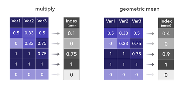

Multiplikative Methoden
Bei Verwendung der Methoden Multiplizieren und Geometrischer Mittelwert ist mehr Aufmerksamkeit gefordert, da die resultierenden Indexwerte wesentlich größer sein können als bei Verwendung einer additiven Methode und die Methoden bei Verwendung von negativen Werten nicht gut funktionieren.
Multiplikative Kombinationsmethoden
Trotz der Nachteile haben multiplikative Methoden den Vorteil, dass hohe Werte in einer Variablen niedrige Werte in einer anderen Variablen nicht ausgleichen können. Ein Indexwert kann nur hoch sein, wenn mehrere Variablen hohe Werte aufweisen.
Multiplikative Methoden schaffen keinen Ausgleich

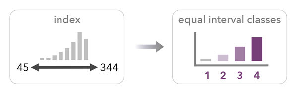

Bei der Methode "Gleiches Intervall" wird der Indexbereich in Intervalle gleicher Länge unterteilt.
Klassifizierungsmethode "Gleiches Intervall"

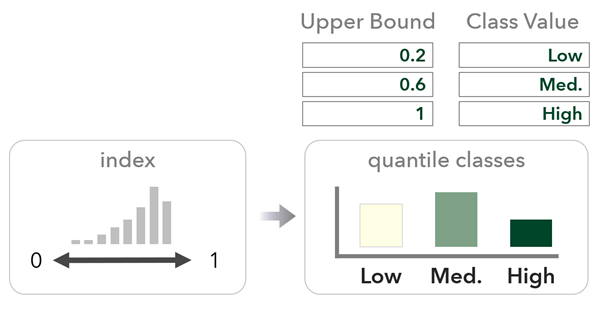

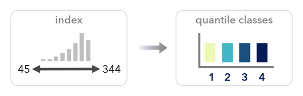

Bei der Methode "Quantil" werden die Werte in Klassen unterteilt, sodass jede Klasse dieselbe Anzahl an Features oder Zeilen enthält. Bei dieser Methode wird eine Karte erstellt, die dem Index-Perzentil-Layer gleicht, wobei im Gegensatz zur kontinuierlichen Verteilung von Perzentilen Klassen verwendet werden. Verwenden Sie diese Option, um eine Karte mit Quintilen (mit fünf Klassen), Dezilen (mit 10 Klassen) oder je nach der Anzahl der Klassen mit anderen Arten von Quantilen zu erstellen.
Klassifizierungsmethode "Quantil"

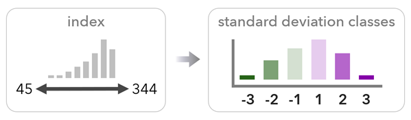

Bei der Methode "Standardabweichung" wird der Index so klassifiziert, dass die Anzahl der Standardabweichungen der einzelnen Werte vom Mittelwert angezeigt wird.
Klassifizierungsmethode "Standardabweichung"
Bei der Methode "Benutzerdefinierte Klassen" wird der kontinuierliche Index mit benutzerdefinierten Klassengrenzen und benutzerdefinierten Beschriftungen kategorisiert. Sie können numerische Beschriftungen oder Textbeschriftungen wie Niedrig, Mittel und Hoch hinzufügen.
Klassifizierungsmethode "Benutzerdefiniert"

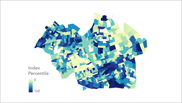

Mit dem Index-Perzentil-Layer werden die relativen Positionen (Rangstufen) zwischen Indexwerten angezeigt. Die resultierenden Kartenfarben entsprechen den Rangstufen der Indexwerte, sodass die Verteilung nicht erhalten bleibt und für die tatsächlichen Indexunterschiede keine Bedeutung haben. Verwenden Sie diese Methode, wenn Sie die Beziehung zwischen Orten basierend auf ihrer Indexrangstufe bewerten möchten.

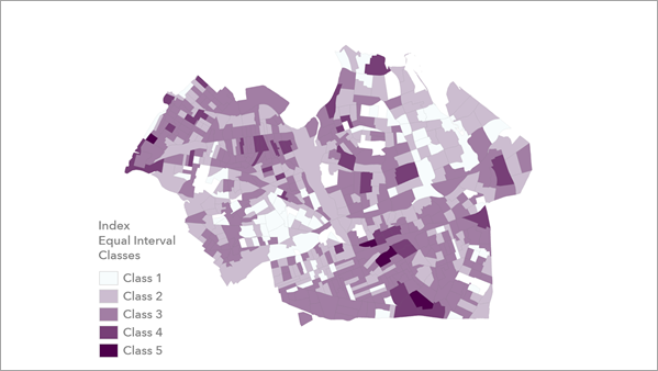

Auf dem Index-Layer mit Klassen mit gleichem Intervall werden Klassen basierend auf der Indexverteilung von Werten angezeigt, wobei die Werte basierend auf gleichen Intervallen gruppiert werden, die durch den Parameter Anzahl der Klassen des Ausgabe-Index festgelegt werden. Bei diesem Layer handelt es sich um eine klassifizierte Form des Index-Layers.

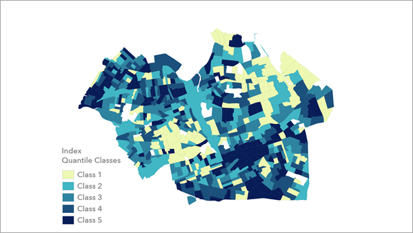

Auf dem Index-Quantil-Layer, bei dem es sich um eine klassifizierte Form des Index-Perzentil-Layers handelt, wird jeder Klasse eine gleiche Anzahl Features zugewiesen. Dabei wird die Anzahl der Klassen durch den Parameter Anzahl der Klassen des Ausgabe-Index festgelegt.
Index-Quantil-Layer

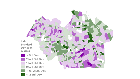

Auf dem Index-Layer mit Standardabweichungs-Klassen werden Orte oberhalb und unterhalb des Indexmittelwertes angezeigt. Mithilfe des Farbschemas können extrem hohe und niedrige Indexwerte hervorgehoben werden. Dadurch lassen sich Orte erkennen, die näher untersucht werden müssen.

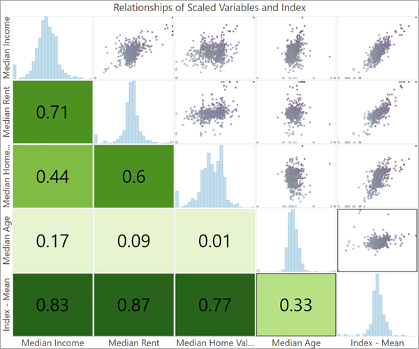

Der Index-Layer enthält eine Scatterplotmatrix, mit der die Korrelation zwischen dem Index und den jeweils verwendeten Variablen angezeigt wird. Die Variablen, die eine hohe Korrelation mit dem Index aufweisen, sind in der Regel die Variablen mit einem besonders großen Einfluss auf den Index. Demzufolge kann davon ausgegangen werden, dass Variablen, die eine geringe Korrelation mit dem Index aufweisen, einen geringeren Einfluss auf den Index haben. Prüfen Sie außerdem, ob es Variablen mit geringer interner Variation gibt. Diese tragen häufig keine aufschlussreichen Informationen zum Index bei.
Beziehungen zwischen skalierten Variablen und Index
