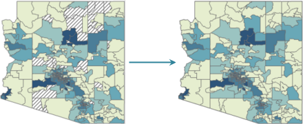

Zusammenfassung
Ersetzt fehlende Werte (NULL-Werte) durch geschätzte Werte basierend auf Werten von räumlichen Nachbarn, Raum-Zeit-Nachbarn, Zeitserien oder globalen Statistiken.
Weitere Informationen zur Funktionsweise des Werkzeugs "Fehlende Werte ausfüllen"
Abbildung
Abbildung: Werkzeug "Fehlende Werte ausfüllen"
