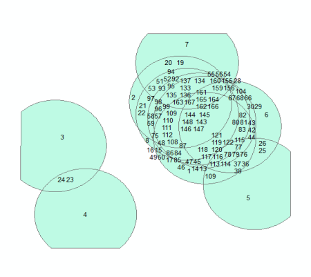

Die Abbildung unten zeigt das Ergebnis des Werkzeugs Überschneiden (Intersect) mit den beiden Eingaben. Unabhängig von der Eingabe werden Schnittpunkte für alle Features berechnet. Dies kann zu wesentlich mehr Features führen, als in den Eingaben vorhanden sind. In diesem Fall gibt es mehr Features in der Ausgabe (167) als in beiden Eingaben (11).
Ausgabe des Werkzeugs "Überschneiden (Intersect)"
Die Ausgabe des Werkzeugs "Überschneiden (Intersect)" enthält 167 Ausgabe-Features, die mit der OID beschriftet sind.

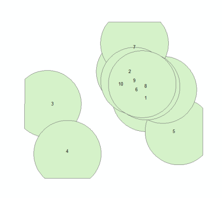

Das Werkzeug Paarweise überschneiden erzeugt eine einfacher gehaltene Ausgabe. Das Werkzeug berechnet nicht die Überschneidung von Features innerhalb derselben Eingabe; Überschneidungen werden nur zwischen Features in verschiedenen Eingaben berechnet.
Die Abbildung unten zeigt das Ergebnis des Werkzeugs Paarweise überschneiden mit den beiden Eingaben. Die Ausgabe umfasst nur 10 Features.
Ausgabe des Werkzeugs "Paarweise überschneiden"
Die Ausgabe des Werkzeugs "Paarweise überschneiden" umfasst 10 Features.
