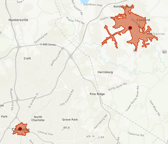

In der folgenden Abbildung werden die Fahrzeitpolygone dargestellt, die um die beiden Eingabe-Gemeindezentren erstellt werden.
Fahrzeitpolygone, die zwei Gemeindezentren umgeben
Es ist zu sehen, dass die beiden Polygone nicht gleich groß sind. Der Grund dafür ist, dass das Zentrum von Charlotte (das Polygon links unten) eine größere Bevölkerungsdichte aufweist. Das heißt, in kleineren Gebieten gibt es dort insgesamt mehr Haushalte als in den Vororten von Charlotte. Im Hinblick auf den Algorithmus bedeutet dies, dass der Algorithmus zur Nullstellenbestimmung unterschiedliche Werte von (t) für die zwei Eingabe-Gemeindezentren gefunden hat, bei denen F(t) gleich null ist.

Sie können sehen, wie sich die Radius-Werte für die beiden Eingabe-Gemeindezentren unterscheiden, wobei die Gebiete weiterhin ca. 7.000 Haushalte aufweisen. Bis zum Gemeindezentrum im Stadtzentrum von Charlotte müssen die Haushaltsangehörigen nur 3,17 Minuten fahren, um den Schwellenwert zu erreichen. Bis zum Gemeindezentrum in Concord (Vorort von Charlotte) müssen die Haushaltsangehörigen jedoch 6,3 Minuten fahren, um den Schwellenwert zu erreichen.
