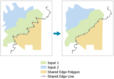

Abbildung
Werkzeug "Gemeinsame Kanten glätten": Beispiel
Eingabe 1 und Eingabe 2 werden an allen Kanten geglättet. Gemeinsame Kanten von Polygonen und gemeinsame Kanten von Linien werden nur entlang der Kanten geglättet, die mit Eingabe 1 und Eingabe 2 gemeinsam sind.
