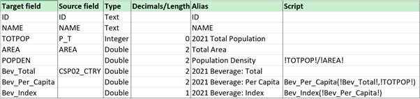

    Folgendes ist ein Beispiel für eine Definitionstabelle:
    Beispiel einer Definitionstabelle
    Wenn der Parameterwert Ausgabe-Schemadefinitionstabelle die folgenden Feldnamen enthält, wie im Beispiel oben, werden die entsprechenden Parameterwerte automatisch ausgefüllt:
    • Target field
    • Source field
    • Type
    • Decimals/Length
    • Alias
    • Script
    Hinweis:
    Script oder Source field muss ausgefüllt werden.
  • Das Werkzeug berechnet neue Felder unter Verwendung vorhandener Felder, indem ein Skriptfeld in der Definitionstabelle bereitgestellt wird.
    Ein Beispielwert im Feld Script der Definitionstabelle ist !TOTPOP!/!AREA!, womit das Feld Population Density berechnet wird. Feldnamen müssen in Ausrufezeichen eingeschlossen werden.

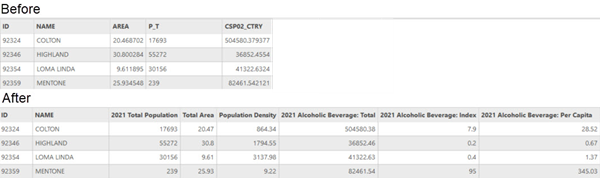

    Im folgenden Beispiel wird die Attributtabelle vor und nach der Ausführung des Werkzeugs darstellt:
    Beispiel für das Werkzeug "Felder batchweise aktualisieren"
