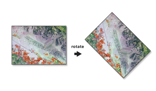

Die nachstehende Abbildung zeigt die Funktionsweise des Werkzeugs Drehen; sie stellt ein Raster-Dataset dar, das um etwa 45 Grad (im Uhrzeigersinn) gedreht wird.
Drehen eines Rasters

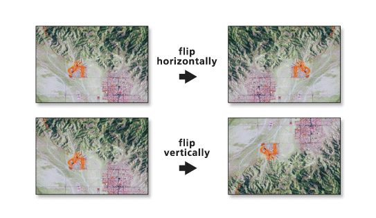

Die folgenden Abbildungen zeigen Beispiele für gekippte Raster-Datasets. Das erste Beispiel zeigt ein Raster-Dataset, das horizontal gekippt ist. Das zweite Beispiel zeigt ein Raster-Dataset, das vertikal gekippt ist. Vertikales Kippen ist nicht dasselbe wie eine 180-Grad-Drehung.
Horizontal und vertikal gekippte Raster-Datasets
