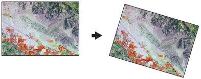

Drehen (Data Management Tools)
Zusammenfassung
Dreht ein Raster-Dataset um einen angegebenen Pivot-Punkt.
Abbildung
Abbildung: "Drehen"
Verwendung
  • Die Drehung (Rotation) erfolgt standardmäßig um den Mittelpunkt des Rasters. Der Pivot-Punkt kann unter Verwendung des optionalen Parameters Pivot-Punkt geändert werden.
  • Ein Resampling erfolgt nur, wenn der Winkel keinem Vielfachen von 90 entspricht.
  • Geben Sie einen Rotationswinkel zwischen 0 und 360 Grad an, um das Raster im Uhrzeigersinn zu drehen. Geben Sie den Winkel als negativen Wert an, um das Raster gegen den Uhrzeigersinn zu drehen.
