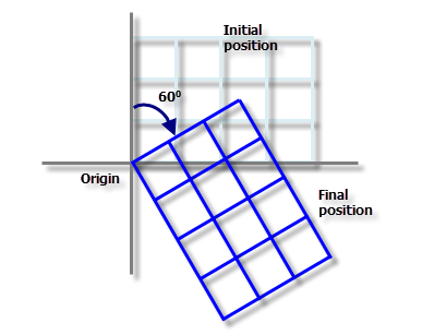

Im folgenden Beispiel wird ein mit den folgenden Parameterwerten erstelltes gedrehtes Netz veranschaulicht:
  • Netz-Ursprungskoordinate: (0, 0)
  • Gegenüberliegende Ecke von Netz: (6.9, 4)
  • Anzahl Zeilen: 3
  • Anzahl Spalten: 4
  • Y-Achsenkoordinate: (6.9, 4)
Beim Ausführen des Werkzeugs wird zunächst ein nicht gedrehtes Netz erstellt wie in der folgenden Abbildung dargestellt:
Erstellen der Zellen
Im nächsten Schritt wird das Netz um 60 Grad im Uhrzeigersinn um den Ursprung gedreht, sodass wie in der folgenden Abbildung das endgültige Netz entsteht:
Endgültige Position des Netzes

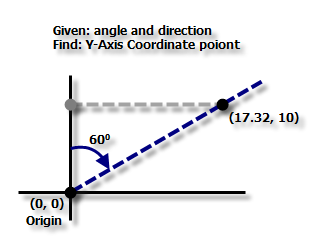

Berechnen eines Wertes für die Y-Achsenkoordinate
Wenn Sie den Rotationswinkel kennen, können Sie einen Wert für den Parameter Y-Achsenkoordinate wie im Folgenden beschrieben berechnen:
Angenommen, das Netz soll im Uhrzeigersinn um 60 Grad gedreht werden. Zeichnen Sie vom Ursprung des Netzes eine Linie, sodass sie einen Winkel von 60 Grad im Uhrzeigersinn von der vertikalen Achse aus bildet (wie in der folgenden Abbildung dargestellt). Jeder Punkt auf dieser Linie kann als Wert für den Parameter Y-Achsenkoordinate verwendet werden. Verwenden Sie einen passenden Wert für die Y-Koordinate und berechnen Sie die X-Koordinate aus der Beziehung (dabei wird der Ursprung bei 0, 0 angenommen):
Tangente des Winkels = X-Koordinate / Y-Koordinate
Berechnung des Y-Achsenpunktes des Netzes
Der Winkel beträgt z. B. 60 Grad. Wenn die Y-Koordinate 10 beträgt, hat die X-Koordinate den Wert 17,32.
\(\text{x-coordinate} \space = \space tan(60) \space * \space 10\)
