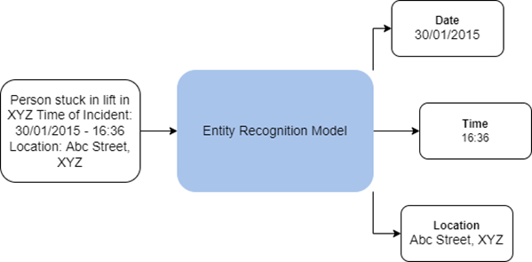

Flussdiagramm "Entitätenerkennungsmodell"
Dieses Entitätenerkennungsmodell dient zum Extrahieren von Entitäten aus Berichtstexten, wie z. B. des Datums, der Uhrzeit und der Position.

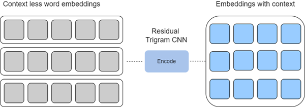

  • Encode: In diesem Prozess wird der Kontext in einen Wortvektor codiert. Dies geschieht mithilfe von Residuum-Tigram-Convolutional Neural Networks (CNN).
    Workflow "Encode"

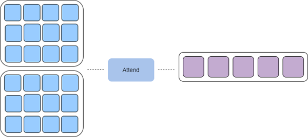

  • Attend: Die Matrixausgabe aus dem vorherigen Schritt wird zu einem einzelnen Vektor reduziert, der zur Vorhersage an ein Standard-Feed-Forward-Netzwerk übergeben wird. Dieser Schritt hat eine ähnliche Wirkung wie der Aufmerksamkeitsmechanismus.
    Workflow "Attend"

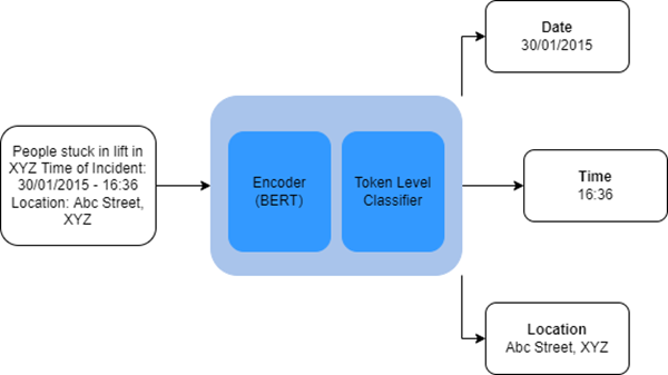

Das Transformer-basierte Back-End nutzt die Architektur, die von Vaswani et al. in der folgenden Veröffentlichung vorgeschlagen wurde: "Attention Is All You Need" Dadurch werden die Modelle genauer und parallelisierbar, während gleichzeitig weniger genau beschriftete Daten für das Training benötigt werden. Intern haben die transformer-basierten Entitätenerkennungsmodelle in ArcGIS zwei Komponenten:
  • Encoder: Der Encoder dient als Backbone des Modells und transformiert den eingegebenen Text in eine Feature-Repräsentation in Form von Vektoren mit fester Größe. Das Modell verwendet bekannte Encoder, wie z. B. BERT, ALBERT und RoBERTa, die auf der Transformer-Architektur basieren und mit riesigen Textvolumen vortrainiert werden.
  • Klassifikator auf Token-Ebene: Ein Klassifikator auf Token-Ebene fungiert als Kopf des Modells und klassifiziert die Feature-Repräsentation jedes Tokens in mehrere Kategorien, die für die verschiedenen Entitäten stehen. Ein Klassifikator ist oftmals ein einfacher linearer Layer in dem neuronalen Netzwerk.
Komponenten des Entitätenerkennungsmodells
