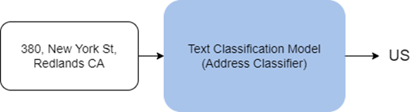

Flussdiagramm eines Textklassifizierungsmodells
Mit einem Textklassifizierungsmodell für die Adressenklassifizierung kann das zu einer unvollständigen Adresse gehörende Land vorhergesagt werden.

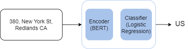

Intern handelt es sich bei Textklassifizierungsmodellen in ArcGIS um tiefe neuronale Netzwerke, die aus zwei Komponenten bestehen:
  • Encoder: Der Encoder dient als Backbone des Modells und transformiert den eingegebenen Text in eine Feature-Repräsentation in Form von Vektoren mit fester Größe. Das Modell verwendet bekannte Encoder, wie z. B. BERT, ALBERT und RoBERTa, die auf der Transformer-Architektur basieren und mit riesigen Textvolumen vortrainiert werden.
  • Klassifikator: Ein Klassifikator dient als Kopf des Modells und klassifiziert die Feature-Repräsentationen in mehreren Kategorien. Ein Klassifikator ist oftmals ein einfacher linearer Layer in dem neuronalen Netzwerk.
