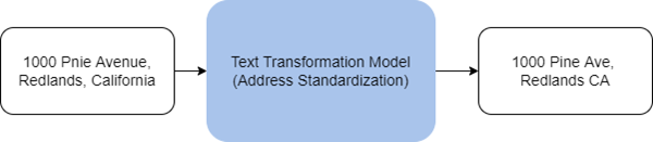

Flussdiagramm eines Texttransformationsmodells
Mit einem Texttransformationsmodell für Adressenstandardisierung können Rechtschreibfehler korrigiert und Straßenadressen standardisiert werden.

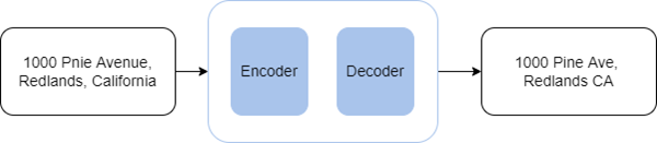

Intern entsprechen Texttransformationsmodelle in ArcGIS Encoder-Decoder-Modellen. Die Attention-Layer des Encoders erhalten alle Wörter im Eingabetext, aber die Attention-Layer des Decoders können nur auf die Wörter vor dem zu verarbeitenden Wort zugreifen. Anschließend erstellt der Decoder aus den codierten Feature-Repräsentationen die Token-Ausgabesequenz. Einige bekannte Encoder-Decoder-Modelle sind BART und T5.
Encoder und Decoder können folgendermaßen beschrieben werden:
  • Encoder: Der Encoder transformiert den Eingabetext in eine numerische Repräsentation in Form von Feature-Vektoren fester Länge. Diese numerische Repräsentation behält die semantische Bedeutung des Eingabetextes bei.
  • Decoder: Der Decoder kombiniert die codierten Feature-Vektoren aus dem Encoder mit der Eingabesequenz, sodass eine Token-Ausgabesequenz entsteht.
