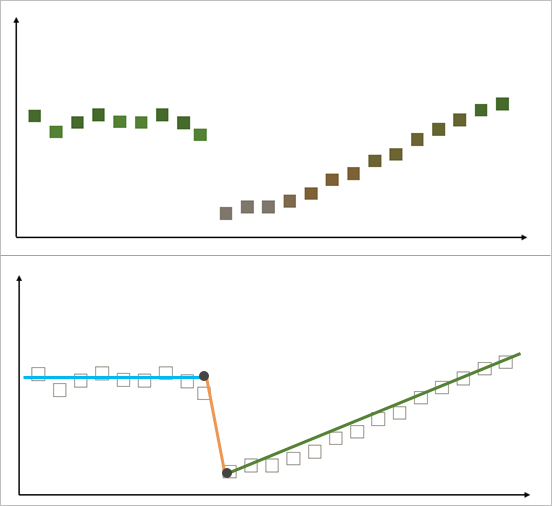

Der LandTrendr-Algorithmus basiert auf der Idee, dass die Entwicklung eines Pixels im Zeitverlauf in mehrere lineare Segmente unterteilt werden kann. Es kann längere Zeiträume geben, in denen sich kaum etwas ändert, was durch eine gerade Linie mit geringer Neigung dargestellt wird. Wenn eine Störung auftritt, ändert sich der Wert des Pixels, was durch ein kurzes, Liniensegment mit eventuell steiler Neigung dargestellt wird. Wenn beispielsweise nach einem Waldbrand eine Regeneration stattfinden kann, wird dies durch eine lange, sich sanft neigende Linie dargestellt, die sich wieder in Richtung des ursprünglichen Werts des Pixels bewegt.
Zwei Diagramme, die die Veränderung im Zeitverlauf eines Pixelwertes (oben) und die anhand des LandTrendr-Algorithmus an diese Veränderungen angepassten Segmente (unten) zeigen
Im oberen Diagramm war ein Pixel eine Zeit lang grün, dann trat eine Störung auf und das Pixel nahm eine graubraune Farbe an, um im Zeitverlaufe langsam wieder zu Grün zurückzukehren. Im LandTrendr-Algorithmus wird dies durch drei lineare Segmente dargestellt, die im Diagramm am unteren Bildrand zu sehen sind. An jeder Veränderung befinden sich Stützpunkte, die die Segmente zusätzlich beschreiben.
Dieses Beispiel zeigt eine stark vereinfachte Darstellung der Entwicklung eines Pixels im Zeitverlauf. Im Laufe der Jahre kann sich eine Landschaft auf vielfältige Weise verändern, sei es im Großen wie im Kleinen. Das Werkzeug Änderungen mit LandTrendr analysieren bietet Parameter zur Steuerung der extrahierten Modellinformationen, sodass Sie nur die Änderungen abrufen, die für Sie von Interesse sind.

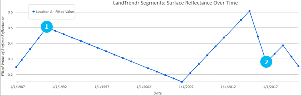

  • Erstellen Sie ein zeitliches Profildiagramm, um Pixeländerungen unter Verwendung des Bandes "Fitted_Value" im Zeitverlauf erkunden. Dabei sehen Sie die linearen Segmente, die mithilfe des LandTrendr-Algorithmus für ein Pixel extrahiert wurden.
  • Verwenden Sie das Veränderungsanalyse-Raster als Eingabe für das Werkzeug Veränderung mit Veränderungsanalyse-Raster erkennen, um Informationen zum Datum der Veränderung zu extrahieren.
Zeitliches Profildiagramm
Um die segmentierten Ergebnisse des Modells zu untersuchen, generieren Sie ein zeitliches Profildiagramm für die Ausgabe der Veränderungsanalyse aus dem Werkzeug Änderungen mit LandTrendr analysieren unter Verwendung des Bandes "Fitted_Value".
Zeitliches Profildiagramm, generiert aus der Ausgabe des
Datums der Veränderung
Um Informationen darüber zu erhalten, an welchen Daten sich die Pixelwerte verändert haben, verwenden Sie das Werkzeug Veränderung mit Veränderungsanalyse-Raster erkennen. Dieses Werkzeug generiert ein Raster, in dem jedes Pixel einen Datumswert enthält, der dem Datum entspricht, das für Sie von Interesse ist. Sie können das Anfangs- oder Enddatum eines bestimmten Segments im Modell extrahieren. Sie können beispielsweise das Startdatum des Segments ermitteln, das den längsten Zeitraum der Veränderung darstellt (im obenstehenden Diagramm durch den Punkt dargestellt), oder das Enddatum des Segments, das die schnellste Veränderung (den höchsten Neigungswert) darstellt (im obenstehenden Diagramm durch den Punkt dargestellt).
