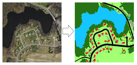

Die semantische Segmentierung, auch als Pixel-basierte Klassifizierung bezeichnet, ist eine wichtige Aufgabe, in der die einzelnen Pixel bei der Klassifizierung einer bestimmten Klasse zugeordnet werden. In GIS kann die Segmentierung für die Landnutzungsklassifizierung oder Extraktion von Straßen oder Gebäuden aus Satellitenbildern verwendet werden.
Semantische Segmentierung
Ein Beispiel für eine semantische Segmentierung wird gezeigt.

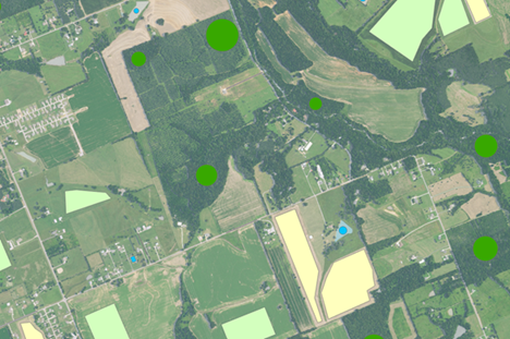

Nicht jedes Pixel in einem Bild wird bei der Klassifizierung von Trainingsgebieten verwendet. Hierbei wird von Trainingsgebieten mit geringen Datenmengen gesprochen. Im folgenden Diagramm werden das Bild und Trainingsgebiete mit geringen Datenmengen dargestellt. Bei Trainingsgebieten mit geringen Datenmengen, wie im Fall unten, müssen Sie für den Parameter zum Ignorieren von Klassen 0 festlegen. Auf diese Weise werden die nicht für das Training klassifizierten Pixel ignoriert.
Ein Beispiel für Trainingsgebiete mit geringen Datenmengen wird gezeigt.
