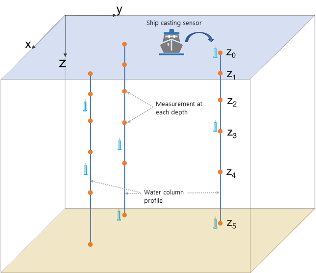

Schematisches Diagramm der vertikalen Profile von Meeresdaten
Ein schematisches Diagramm zeigt, wie vertikale Meeresprofile über Sensoren mithilfe von Schiffen erfasst werden.
