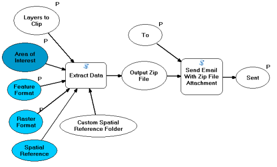

  • Dieses Werkzeug funktioniert nur ordnungsgemäß, wenn es bearbeitet und der E-Mail-Server konfiguriert wird. Um die Einstellungen des E-Mail-Servers zu konfigurieren, müssen Sie dieses Modell in Ihre eigene benutzerdefinierte Toolbox kopieren, bevor Sie das Modell bearbeiten.
    Klicken Sie mit der rechten Maustaste auf eine kopierte Version dieses Modells und wählen Sie Bearbeiten aus. ModelBuilder wird geöffnet und das Modell wird ähnlich wie in der Abbildung unten angezeigt.
    Das Aufgabenmodell "Daten extrahieren und E-Mail" vor dem Bearbeiten.
    Doppelklicken Sie auf das Modellelement "E-Mail mit ZIP-Dateianlage senden", um das Werkzeugdialogfeld zu öffnen.
    Geben Sie Werte für die Optionen Von, Betreff, Text, Maximale Dateigröße (MB) und SMTP-E-Mail-Server ein.
    Klicken Sie auf OK.
    Sie können die Parameter Auszuschneidende Layer und Ordner "Custom Spatial Reference" leer lassen, es sei denn, Sie möchten bestimmte Layer oder einen angepassten Raumbezugsordner angeben. Lassen Sie die Parameter An und Gesendet leer. Der Parameter Gesendet ist eine abgeleitete Ausgabe des booleschen Datentyps, was bedeutet, dass er nicht als Parameter angezeigt wird, wenn Sie das Werkzeug verwenden. Der Wert wird automatisch festgelegt, wenn die ZIP-Datei an die von Ihnen angegebene E-Mail-Adresse gesendet wird.
    Speichern und beenden Sie das Modell.
    Führen Sie das Modellwerkzeug in ArcMap mit den Layern aus, die Sie bereitstellen möchten, um ein Ergebnis zu erstellen, und veröffentlichen Sie das Ergebnis dann als Geoverarbeitungsservice.
