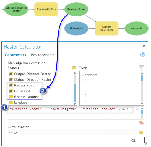

Darstellung von Variablen und Layern im Ausdruck
Im folgenden Beispiel wird die Syntax des Map Algebra-Ausdrucks des Werkzeugs Raster berechnen dargestellt, das in einem Modell verwendet wird.
  • In diesem Beispiel werden eine Raster-Dataset-Variable, eine Long-Variable und ein Raster-Layer verwendet.
    Beachten Sie, dass die verschiedenen Variablen eine geringfügig unterschiedliche Syntax aufweisen:
    Variable oder Layer-Name
    Variablentyp
    Anfängliche Darstellung der Syntax im Ausdruck
    Reclass Road
    "%Reclass Road%"
    Rd weight
    Long-Variable
    %Rd weight%
    Reclass Landuse
    Raster-Layer
    "Reclass Landuse"
    Damit Eingaben mit der richtigen Syntax hinzugefügt werden, gehen Sie wie folgt vor:
    1. Platzieren Sie den Mauszeiger auf die entsprechende Position im Ausdrucksfeld.
    2. Doppelklicken Sie auf den entsprechenden Layer.
    Werkzeug "Raster berechnen" mit einem Ausdruck mit Variablen und Layern
    Abbildung des Werkzeugs "Raster berechnen" mit einem einfachen Ausdruck mit Variablen und Layern

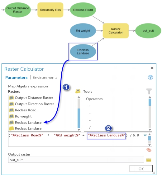

  • Nachdem Sie auf OK geklickt haben, um das Dialogfeld des Werkzeugs Raster berechnen zu schließen, wird dem Modell eine Variable, die den Layer "Reclass Landuse" darstellt, als Modellvariable hinzugefügt.
  • Beachten Sie beim erneuten Öffnen des Dialogfeldes für das Werkzeug Raster berechnen Folgendes:
    • Die Variable Reclass Landuse wird der Liste hinzugefügt.
    • Die Syntax im Ausdruck wurde von der Layer-Syntax ("Reclass Landuse") auf die Variablensyntax ("%Reclass Landuse%") aktualisiert.
    Beispiel für das Werkzeug "Raster berechnen" mit einem Ausdruck mit Variablensyntax
