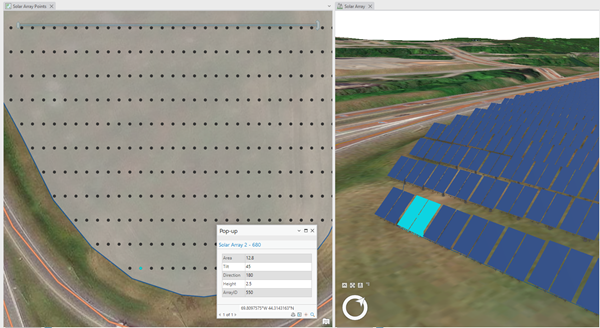

Solaranlage
Die Größe und Ausrichtung einer Solaranlage kann durch Punkt-Features mit Attributen für Fläche, Versatz, Neigung und Richtung repräsentiert werden.

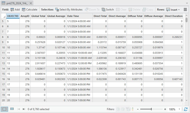

Das Ergebnis der Zeitintervallanalyse ist eine Zeitserien-Feature-Tabelle mit Eins-zu-Viele-Datensätzen für jedes Eingabe-Feature und Zeitintervall. Analysieren Sie die Ergebnisse, und werten Sie sie mit statistischen Analysen aus, oder visualisieren Sie die Daten mit Diagrammen, um zusätzliche Erkenntnisse zu gewinnen.
Nachfolgend ist ein Beispiel für die Ausgabeattributtabelle für eine Solaranlage dargestellt.
Ergebnis der Zeitserien-Feature-Tabelle

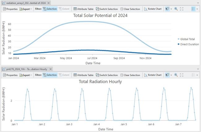

Im Folgenden sind einige Beispiele der Diagramme für das Potenzial von Solarenergie, die Dauer und die stündliche Spitzenmenge aufgeführt.
Zeitseriendiagramm
Erkunden Sie Intervalle für Sonneneinstrahlungsergebnisse, oder visualisieren Sie Daten mit Diagrammen.
